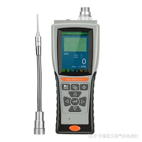

便捷式硫化氢气体检测仪HNAG900-H2S
1、长按红色开关键3秒开机,进入仪器自检界面,会自动翻屏显示各气体测量参数,进入传感器预热60秒等待时间。2、自动进入测量主界面,这时仪器已经处于正式工作状态受限空间可使用选配的采样手柄。
3、按绿色MENU键进入设置功能主菜单,显示校准设置、报警设置、数据记录、测量设置和系统设置。按上下左右方向键选取对应设置功能,按ENTER键可进入各设置类型。
4、若需设置相关参数,按ENTER键确认保存,返回上一级菜单按绿色MENU键即可。
5、同时按绿色菜单键(MENU)和红色开关键,即气泵打开或关闭。
6、同时按左右方向键可以关闭或打开声音报警。
硫化氢气体检测仪器,具有使用寿命长、低廉的更换及维护成本、坚固耐用等特点,在沙漠及高温地区、零度以下环境、热带亚热带潮湿环境、远洋作业等领域有着重要的应用。

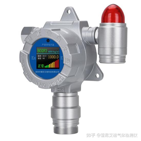

固定式硫化氢气体检测仪HNAG1000-H2S
气体释放源处于露天或半露天布置的设备区内,检(探)测点与释放源的距离宜符合下列规定:
1、当检测点位于释放源的最小频率风向的上风侧时,硫化氢检测探头与释放源的距离不宜大于2m。
2、当检(探)测点位于释放源的最小频率风向的下风侧时,硫化氢检测探头与释放源的距离宜小于1m。
有毒气体释放源处于封闭或半封闭厂房内,硫化氢检测探头距释放源不宜大于1m。
