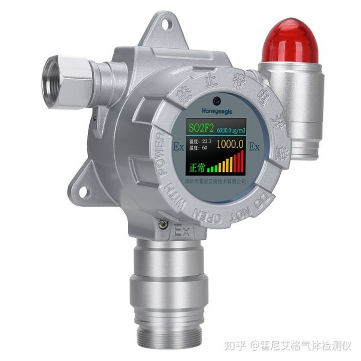

氧气气体检测仪怎样的读数是有问题的呢?
正常状态下,气体检测仪开机后会显示读数在20.9%VOL左右。
因为大气中的氧气含量基本上19.2%VOL-23%VOL正常范围值之内。
那么为什么在正常状态下,测氧仪偶尔会出现读数大于23%VOL或低于19.2%VOL这种现象呢?
出现这种现象,说明仪器已经受损,处于读数不准的状况。
气体检测仪检测数据不准怎么办呢?解决这个问题之前,我们首先要浓度两种现象的概念:在正常环境下:
1、仪器读数大于23%VOL,说明仪器上飘,是由长期超量程检测引起的。
2、仪器读数小于19.2%VOL,说明仪器下飘,造成这种现象的最大可能是仪器灵敏度降低或是传感器滤网堵塞,造成仪器感应到氧气含量降低。
出现以上两种现象,首先要做一下归零操作,操作步骤如下:
当气体检测仪在没有相应气体的清洁空气中出现漂移现象时才可以做此操作。用户只需要拿着仪器到清洁的空气中,将数值调到20.9%VOL即可。
如果调解后仍然存在读数漂移现象,请及时联系经销商或是生产厂家,以便快速检测出仪器的问题所在,“对症下药”从根本上解决问题。
