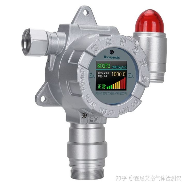

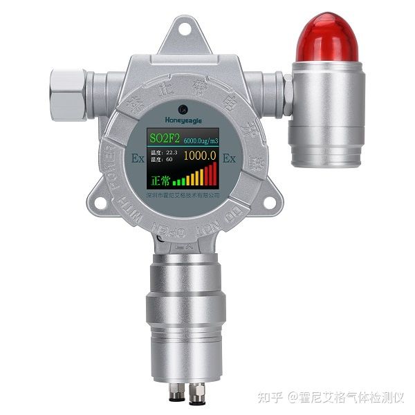

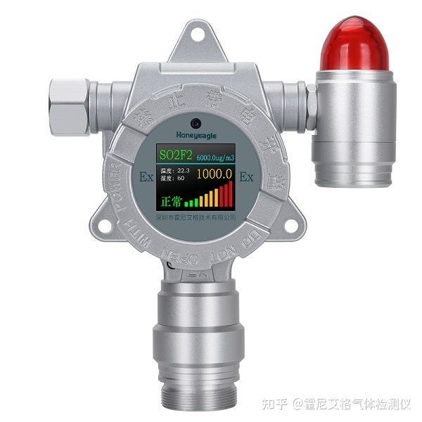

气体检测仪为精密机械,可实时检测厂区内的气体环境,保护厂区人员的生命安全。但固定式气体检测使用过程中往往出现问题,使得不能很好的发挥守护安全的职责。对于这种精密机械往往需要得到妥善的保养和维护,大多因为使用者使用不当、不了解探测器性能,设备选型不当、使用者未按规范要求施工、维护保养不够导致气体检测仪使用后期出现多种故障,影响其正常工作。其实,掌握正确的使用方法加上定期保养维护,不仅能够保障气体检测仪检测的准确性,而且还可以延长其使用寿命。
在气体检测仪的使用过程中,可燃气体报警器应远离空调、取暖设备,避免设置位置不当引发故障。当使用空调和取暖设备的过程中,如果冷、暖气流直接吹过可燃气体报警器,就有可能造成可燃气体报警器铂丝的电阻率发生变化出现误差。使用者使用可燃性气体报警器过程中还应注意防电磁干扰;可燃气体报警器安装位置、安装角度、防护措施以及系统布线等方面应防电磁干扰。电磁环境对可燃气体报警器的影响途径主要有三条:空中电磁波干扰、电源及其他输入输出线上的窄脉冲群以及人体静电。
当住户使用的是液化石油气,燃气探测器应安装在距地面300mm以内地方。可燃性气体报警器如不可靠接地,不能消除电磁干扰,必将影响电压,出现探测数据不准的故障。所以可燃性气体报警器施工过程中应可靠接地。可燃性气体报警器及接线端子设于易遭受碰撞或易进水处,造成电器线路断路或短路。
