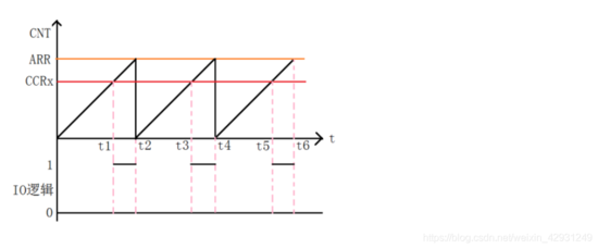

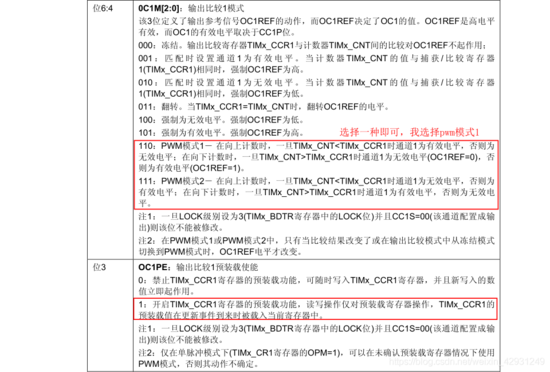

pwm通过定时器 TIM3 的计数器 CNT 从 0 到 ARR(ARR可以设置为0-65535) 进行周期的自增或自减, CNT 每自增或自减一次与 CCR2 比较一次,CCR2的值由我们自己设置,一般通过 while 循环按照我们希望的时间 比如1s增加1
如果在PWM模式1下 CNT向上计数时 CNT < CCR2 则将 PB5设为高电平
如果在PWM模式2下 CNT向上计数时 CNT < CCR2 则将 PB5设为低电平
通过 占空比 = 高电平时间 / 总时间 的变化实现呼吸灯效果

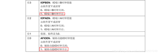

RCC->APB2ENR |= 1 << 0;
//使能GPIOB RCC时钟
RCC->APB2ENR |= 1 << 3;

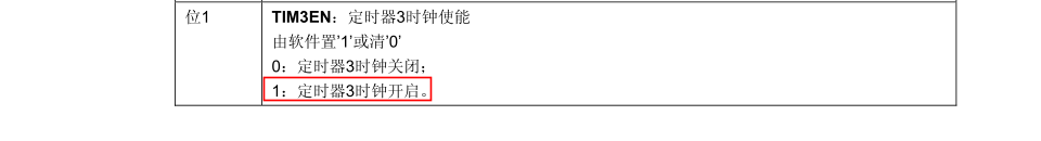

//使能TIM3
RCC->APB1ENR |= 1 << 1;

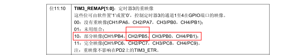

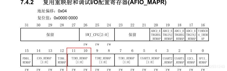

//把TIM3部分映射到GPIOB5
AFIO->MAPR |= 1 << 11;
AFIO->MAPR &= ~(1 << 10);

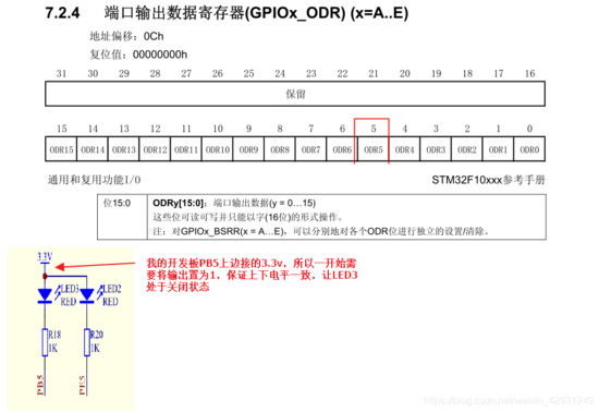

//LED-OFF
GPIOB->ODR |= 1 << 5;

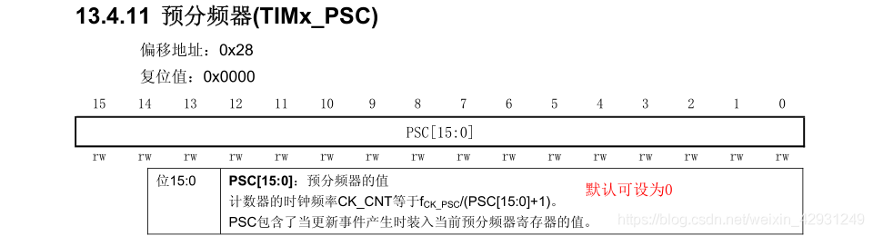

//PSC为定时器的分频器
TIM3->PSC = 0;

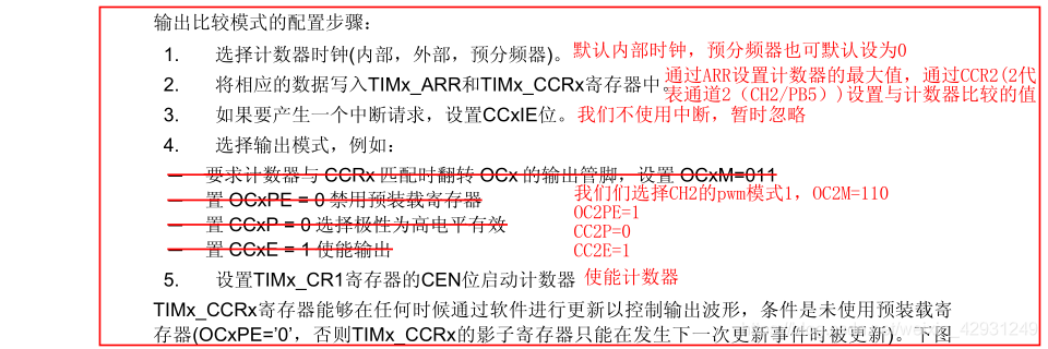

//ARR为定时器计数上限  设置自动重装载值
TIM3->ARR = 5000;
//TIM3->CH2 设置PWM模式1
TIM3->CCMR1 |= 6 << 12;
//TIM3->CH2 预装载使能
TIM3->CCMR1 |= 1 << 11;

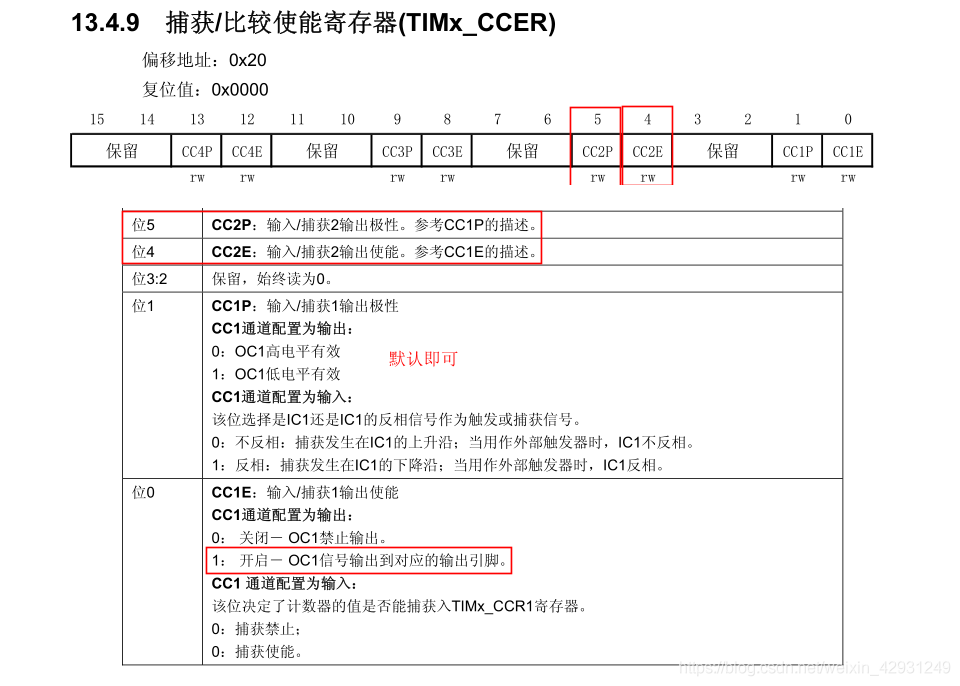

//TIM3->CH2 输出使能
TIM3->CCER |= 1 << 4;

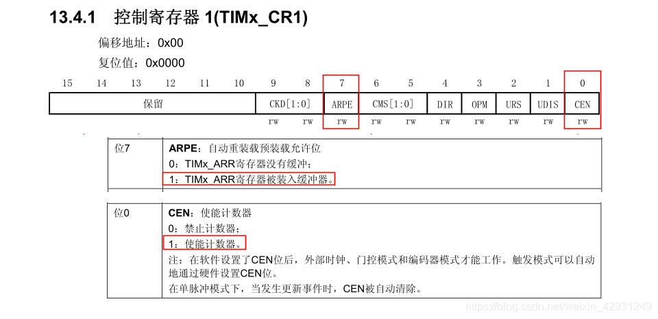

//使能 ARPE   ARR寄存器的值被装入缓冲器。
TIM3->CR1 |= 1 << 7;
//使能计数器
TIM3->CR1 |= 1 << 0;

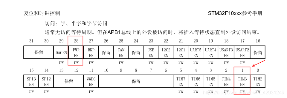

1.配置AFIO 进行端口映射 (部分芯片可能不支持 可采用跳线方式实现)
    //使能AFIO
    //使能GPIOB RCC时钟
    //使能TIM3
    //把TIM3部分映射到GPIOB5

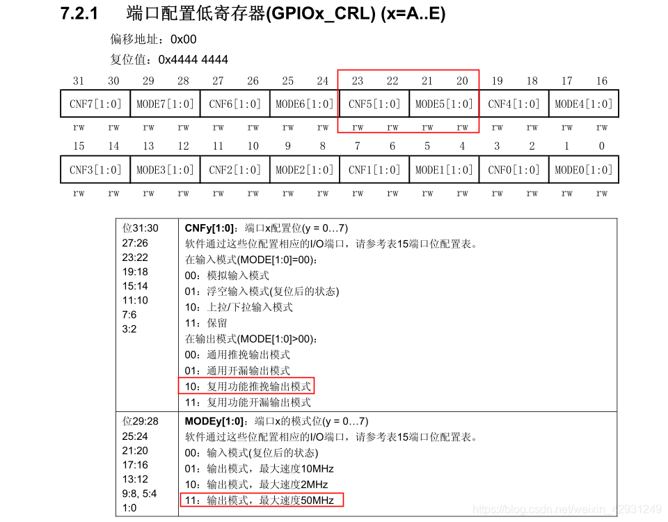

2.配置GPIOB5端口
    //设置GPIOB5为 复用推挽输出 即 [23:22] = CNF[1:0]
    GPIOB->CRL |= 1 << 23;
    GPIOB->CRL &= ~(1 << 22);
    //设置GPIOB5为 输出模式 速度50MHZ   即 [21:20] = MODE[1:1]
    GPIOB->CRL |= 1 << 21;
    GPIOB->CRL |= 1 << 20;
    //LED-OFF

    //PSC为定时器的分频器
    TIM3->PSC = 0;
    TIM3->ARR = 5000;
    //TIM3->CH2 预装载使能
    //TIM3->CH2 输出使能
    //使能计数器
