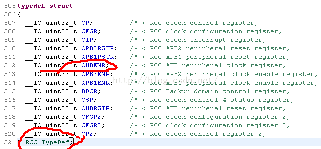

其实,这个RCC是一个指针,AHBENR是结构体成员
RCC->AHBENR 等同 RCC.AHBENR,大家可尝试在CooCox IDE中输入“RCC.",结果点会自动变成->
我们可以在stm32f0xx.h头文件中找到关于RCC结构体的定义
上面定义的是RCC_TypeDef,我们可以继续查看关于”RCC” 的定义,见STM32F0xx.h第791行。

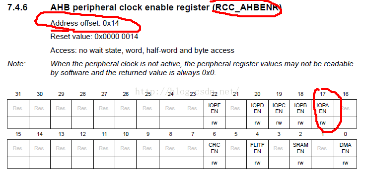

我们看该寄存器到底有哪些东西,如下图所示,我们要配置GPIOA的时钟,只需要将IOPA置1即可。
方法很多,第一种就是纯粹的移位与或操作。
RCC->AHBENR |=(1<<17);

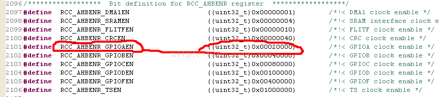

另外一种方法,我们继续查看头文件stm32f0xx_rcc.h
查看stm32f0xx.h,这里就得到了IOPAEN的位置了,其宏定义为 RCC_AHBENR_GPIOAEN
如果要设置这个位的值为1,就直接用“或”   RCC->AHBENR |= RCC_AHBENR_GPIOAEN
如果要设置这个位的值为0,就先取反,再“与”   RCC->AHBENR &= ~RCC_AHBENR_GPIOAEN;
