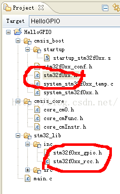

1、说头文件
  既然有用到GPIO函数,就必须使用到gpio.h。而Cotex M0架构,所有外围模块的时钟是可控制的,所以如果要使能IO口,必须要配置时钟,于是需要应用时钟相关的库,所以有rcc.h。另外,作为芯片本身的头文件,这个基本需求,于是有了stm32f0xx.h。其实,以上头文件在配置Repository就已经在项目文件夹下面了。

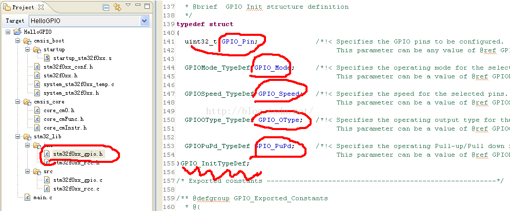

3、再说GPIO
  网上看到很多GPIO_InitTypeDef GPIO_InitStructure,其实这就是定义一个结构体,后面的结构体名称是可以随便取的,只要不和关键词冲突,所以我定义了一个PORT_LED,接下来我们就要配置IO的各种参数了。具体有哪些参数呢,我们可以从GPIO_InitTypeDef 这个源代码下面看一看。如下图所示,有GPIO脚位、模式、速度、输出类型、上下拉这几个参数。
型、上下拉这几个参数。

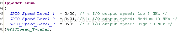

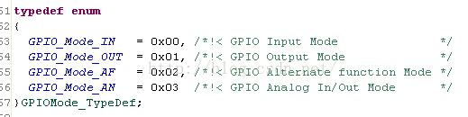

4、关于GPIO_pin,如果定义的IO是PA4,则对应就是GPIO_Pin_4,而MoDe、Speed、Otype、Pupd等我们也可以从gpio.h找到相关的取值。
