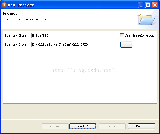

2、运行CoIDE,点击菜单栏的Project——New Project,填写项目名称HelloGPIO

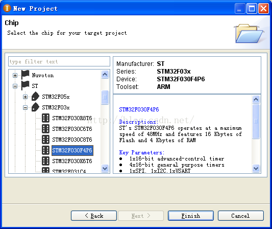

3、选择Chip
4、选择ST——STM32F03x——STM32F030F4P6

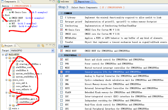

5、系统将弹出 Repository,这里可直接选择程序需要的库,勾选GPIO,系统将自动勾选RCC、CMSIS BOOT、M0 Cmsis Core等,并直接生成对应

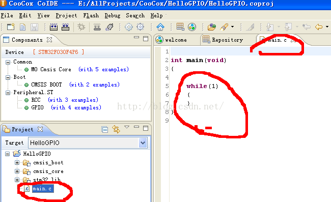

6、打开main.c文件
