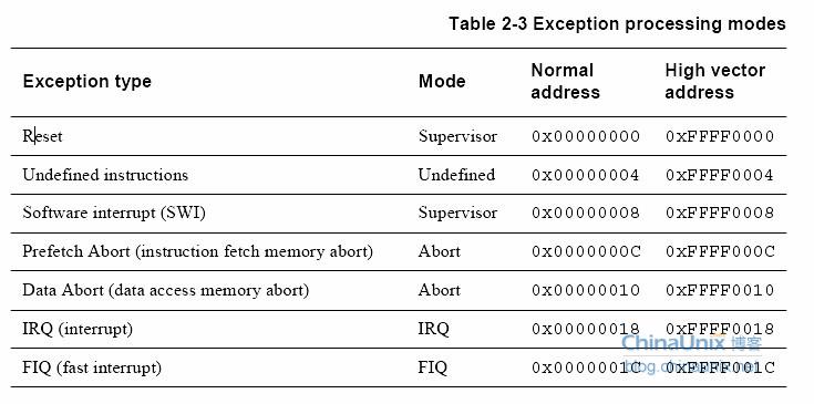

以上的操作都是CPU自动完成,异常的向量表如下:

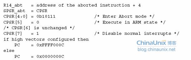

预取指令中止异常:
返回需要做下面的调整:
SUBS      PC, R14, #4

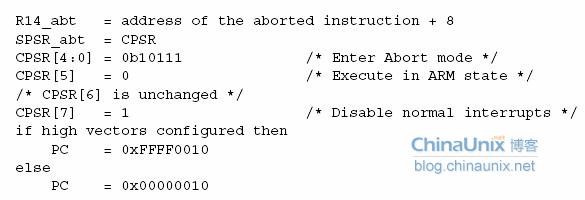

数据中止
返回地址需要做下面的调整:
如果需要重新访问数据则:
SUBS      PC, R14, #8
如果不需要重新访问数据则:
SUBS      PC, R14, #4

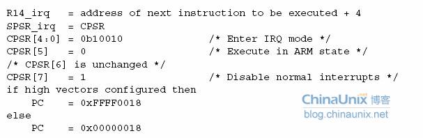

IRQ中断的处理过程:
返回地址需要做下面的调整:
       SUBS PC,R14,#4

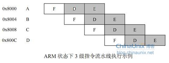

异常返回时另一个非常重要的问题是返回地址的确定,在前面曾提到进入异常时处理器会有一个保存LR的动作,但是该保存值并不一定是正确的返回地址,下面以一个简单的指令执行流水状态图来对此加以说明。
我们知道在ARM架构里,PC值指向当前执行指令的地址加8处,也就是说,当执行指令A(地址0x8000)时,PC等于指令C的地址(0x8008)。假如指令A是“BL”指令,则当执行该指令时,会把PC(=0x8008)保存到LR寄存器里面,但是接下去处理器会马上对LR进行一个自动的调整动作:LR=LR-0x4。这样,最终保存在 LR里面的是 B指令的地址,所以当从 BL返回时,LR里面正好是正确的返回地址。同样的调整机制在所有LR自动保存操作中都存在,比如进入中断响应时,处理器所做的LR保存中,也进行了一次自动调整,并且调整动作都是LR=LR-0x4。
下面,我们对不同类型的异常的返回地址依次进行说明:
假设在指令A处(地址0x8000)发生了异常,进入异常响应后,LR上经过调整保存的地址值应该是B的地址0x8004。

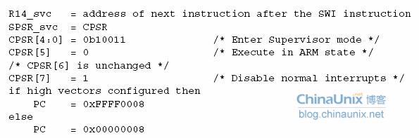

1、如果发生的是软件中断,即A是“SWI”指令
异常是由指令本身引起的,从 SWI中断返回后下一条执行指令就是B,正好是LR寄存器保存的地址,所以只要直接把LR恢复给PC。
MOVS pc, lr
2、发生的是Undefined instruction异常
异常是由指令本身引起的,从异常返回后下一条执行指令就是B,正好是LR寄存器保存的地址,所以只要直接把LR恢复给PC。
MOVS pc, lr
3、发生的是IRQ或FIQ中断
因为指令不可能被中断打断,所以A指令执行完以后才能响应中断,此时PC已更新,指向指令D的地址(地址0x800C),LR上经过调整保存的地址值是C的地址0x8008。中断返回后应该执行B指令,所以返回操作是:
SUBS pc, lr, #4
4、发生的是Prefetch Abort异常
该异常并不是处理器试图从一个非法地址取指令时触发,取出的指令只是被标记为非法,按正常处理流程放在流水线上,在执行阶段触发Prefetch Abort异常,此时LR上经过调整保存的地址值是B的地址0x8004。异常返回应该返回到A指令,尝试重新取指令,所以返回操作是:
SUBS pc, lr, #4
5、发生的是“Data Abort”
CPU访问存储器时触发该异常,此时PC指向指令D的地址(地址0x800C),LR上经过调整保存的地址值是C的地址0x8008。异常返回后,应回到指令A,尝试重新操作存储器,所以返回操作是:
SUBS pc, lr, #8
