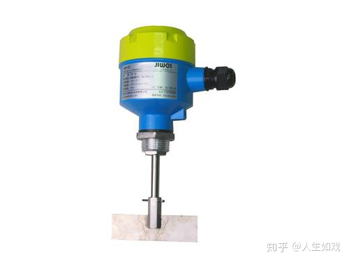

  在阻旋式料位开关的结构设计中,同时采用了轴承和轴套部件。轴承和轴套两者都能承受轴的载荷,轴承是分体式的,转动时是轴承自身内外圈相对运动;而轴套是整体结构的,转动时是轴和轴套之间相对运动。可见,阻旋式料位开关轴承和轴套的结构完全不同,那二者的作用又是怎样的呢?
  阻旋式料位开关机芯部位的轴承作为连接转动部件与静止部件的零件,支撑转动轴及轴上零件,保持轴的正常工作和旋转精度,其作用是把转动部件的轴向力和径向力传递到静止部件,有利于部件之间的平稳转动。
  阻旋式料位开关传动部位的轴套主要是轴向定位作用,减少轴的磨损并减震。轴和叶片在物料储罐中长期工作,轴套能防止粉尘进入轴里面,起到保护功能。轴套通常在转速较低,径向载荷较高且间隙要求较高的的地方使用,符合阻旋式料位开关的传动原理
