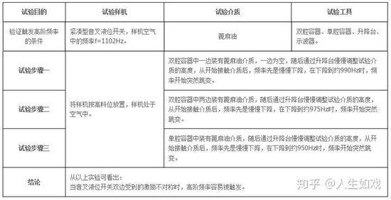

  所谓频率指的是物体的一阶固有频率。一般来讲,物体振动有多少阶频率跟物体的内部自由度有关,有多少个内部自由度就有多少个固有频率。
  根据惯性定律,相比质量小的物体,物体质量越大,其越容易保持原来的状态,越不容易受到干扰,也就越难触发高阶频率。
  另外,根据粘性阻尼振动和非线性弹性系统振动的振动理论,如果对称的物体双边受到的激励不对称,会使得高阶频率更易激发。通常情况下,双边不对称的物体要比对称的物体在同等条件下更易激发高阶频率。
  下面通过实验,来验证下音叉液位开关高阶频率的触发条件。
