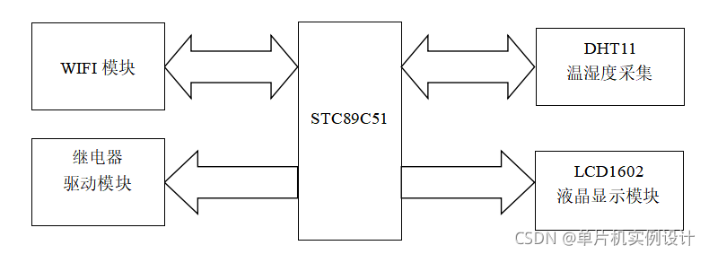

一.硬件方案
硬件电路主要由单片机电路、温湿度采集电路、液晶显示电路、继电器电路、wifi模块电路组成。本设计采用STC89C51单片机完成整个系统的控制流程。手机端软件设置操作界面登陆账号,wifi模块连入网络,实现系统设计。
主要由51单片机+最小系统+LCD1602液晶显示模块+温湿度采集模块+继电器驱动模块+风扇模块+LED指示灯模块+按键模块+AT24C02存储模块+蜂鸣器报警模块;如图:

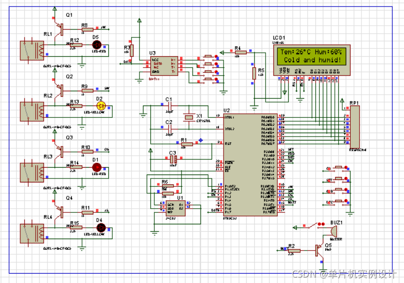

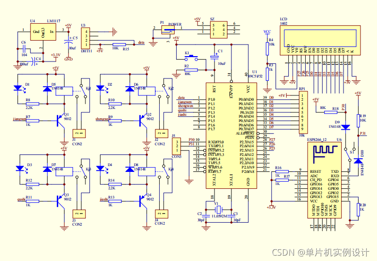

三.设计原理图
(1)原理图主要采用AD软件进行设计,如图:
(2)Protues仿真图如下:
(3)PCB图
