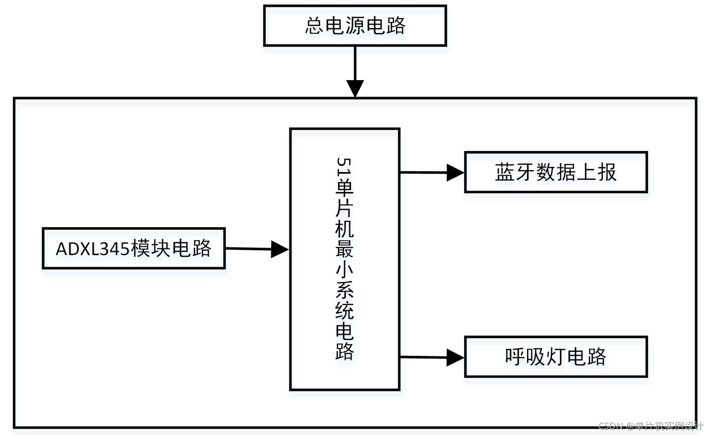

一.硬件方案
本设计选用单片机STC89C52作为系统控制芯片,通过蓝牙模块把单片机处理的数据传输到手机APP上,这样更能清楚看到检测的效果。整机工作电流只有1-1.5mA,实现超低功耗。采集的步数,路程,卡路里及运动状态用手机APP显示。
主要由51单片机最小系统+ADXL345加速度传感器+lcd1602液晶电路+蓝牙模块电路+呼吸灯电路+电源电路组成;如图:

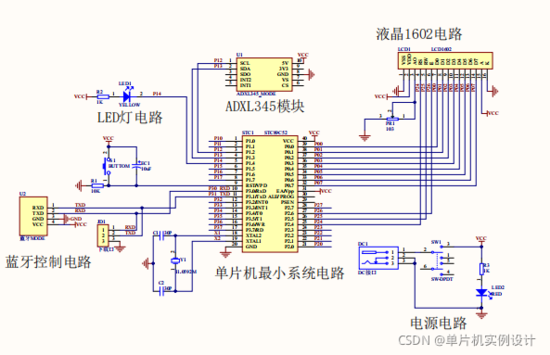

三.设计原理图
(1)原理图主要采用AD软件进行设计,如图:

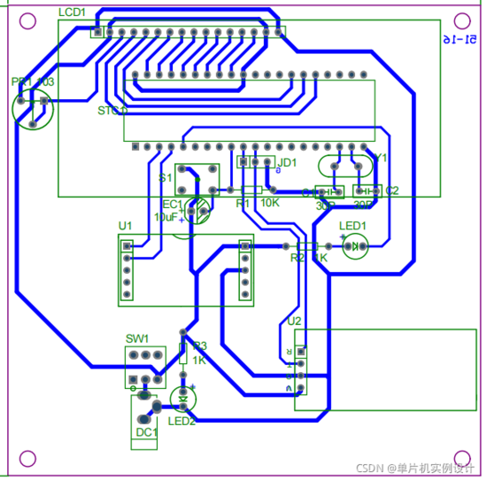

(2)PCB图如下:

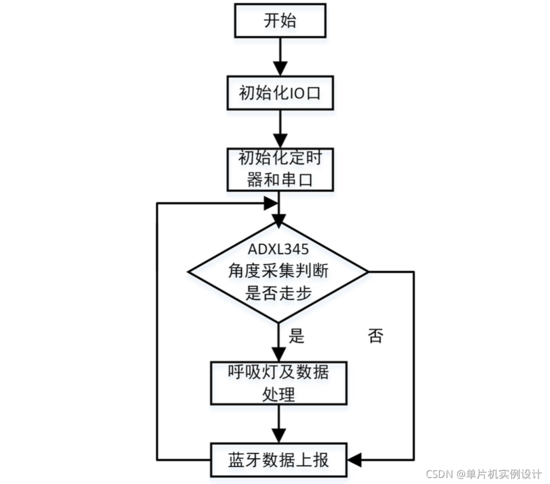

(1)程序流程图
