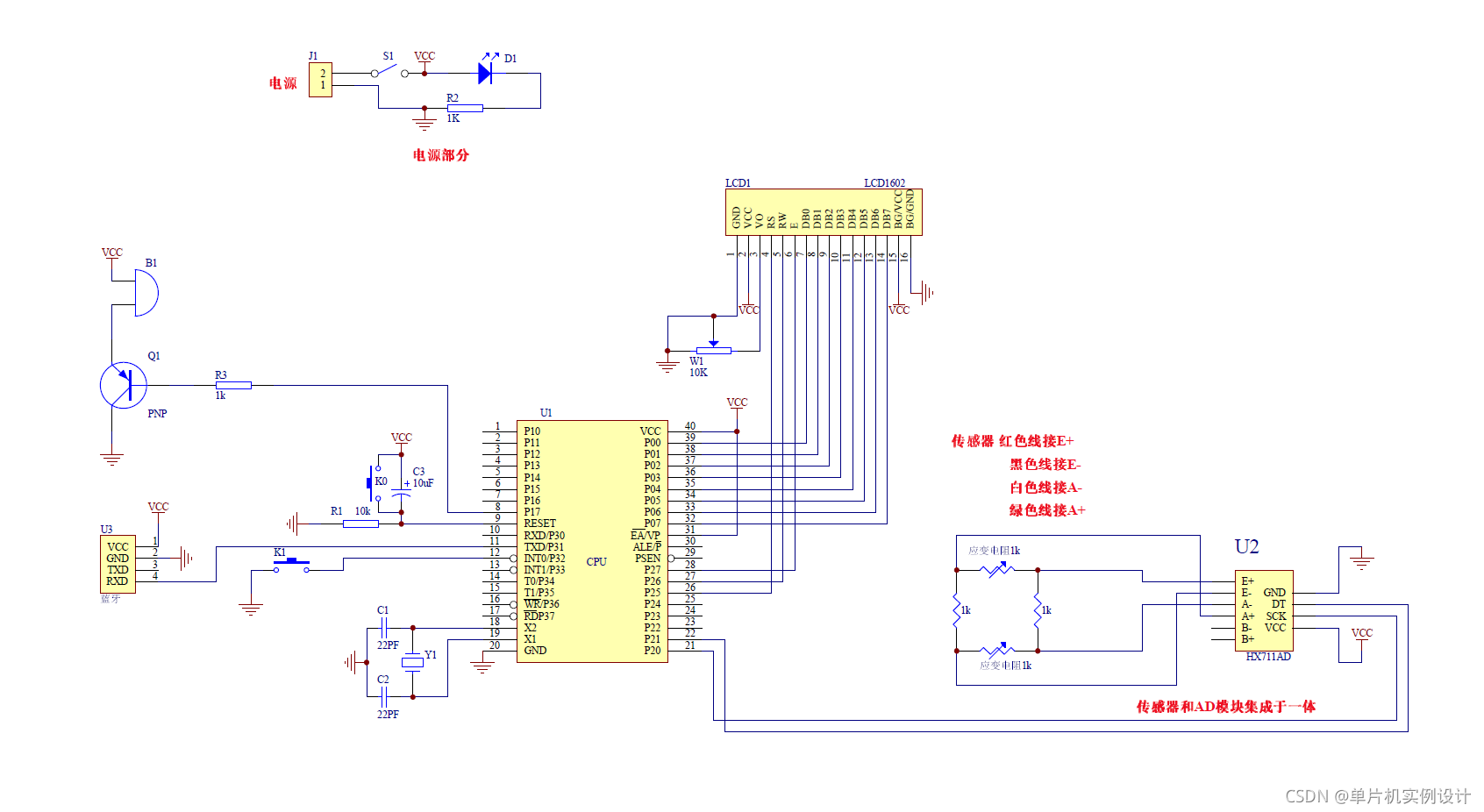

一.硬件方案
本设计硬件主要由51单片机+最小系统+LCD1602液晶显示模块+HX711模块+LED模块+蜂鸣器模块+矩阵按键模块+10kg压力传感器;如图:
二.设计功能
(1)LCD1602显示屏显示当前的重量,单位是g。
(2)有去皮功能,有微调校准重量功能。
(3)最大称重9.999kg。
(4)AD采用24位AD模块HX711
三.设计原理图
(1)原理图主要采用AD软件进行设计,如图:
在这里插入图片描述
