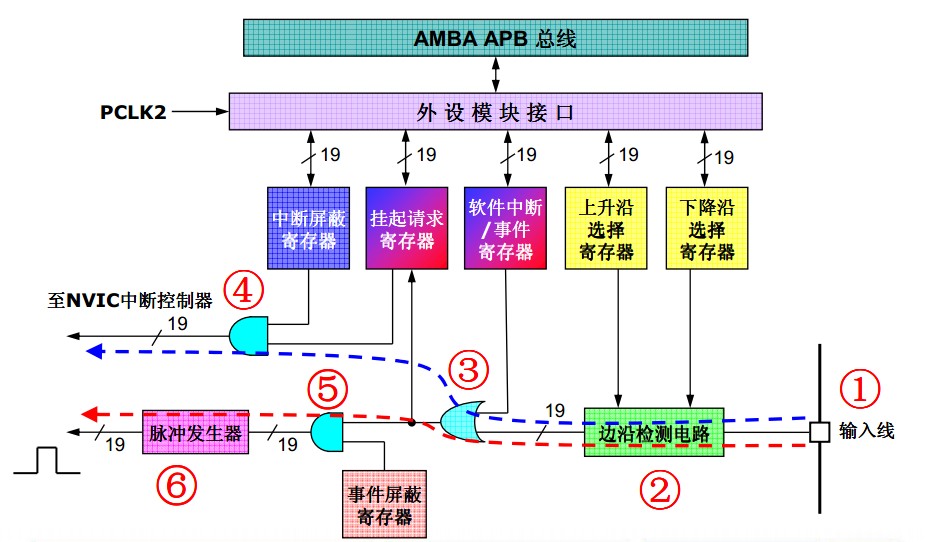

这里定义了N多EXTI_Line,其中Line0-Line15表示GPIOX_Pin_N的中断。如何区分GPIOX呢?这也就是概念2要补充的了。这里通过SYSCFG_EXTILineConfig函数来配置。
//将EXTI0指向PA0
SYSCFG_EXTILineConfig(EXTI_PortSourceGPIOA,EXTI_PinSource0);
继续看头文件,了解EXTI的MODE
typedef enum
  EXTI_Mode_Interrupt = 0x00,
  EXTI_Mode_Event = 0x04
}EXTIMode_TypeDef;
一个是Interrupt中断,一个是Event事件。
中断,系统最多只能给其配置个中断向量入口,然后执行相应的软件程序。
而事件,系统中存在硬件电路,可配置其连接至需要触发硬件电路中,如触发AD转换,或者引起DMA操作等。
关于EXTITrigger_TypeDef,经常使用示波器的朋友们想必已经很清楚了,上升沿触发、下降沿触发、上升下降兼触发。
typedef enum
  EXTI_Trigger_Rising = 0x08,
  EXTI_Trigger_Falling = 0x0C,
  EXTI_Trigger_Rising_Falling = 0x10
}EXTITrigger_TypeDef;
NVIC中的IRQChannel为什么是EXTI0_1_IRQN呢?
这个可以再stm32f0xx.h头文件找到
EXTI0_1_IRQn对应线0和1的中断
EXTI2_3_IRQn对应线2和3的中断
EXTI4_15_IRQn对应线4-15的中断
