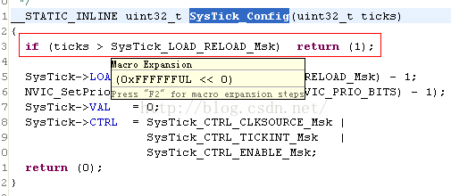

#include "stm32_lib/inc/stm32f0xx_misc.h"
#include "stm32_lib/inc/stm32f0xx_rcc.h"
int main(void){
//配置初值,系统定时器是倒数计时器,减1的
//注意:该函数的参数类型虽为uinit32_t,实际最大值为16777215,也就是2^24
SysTick_Config(SystemCoreClock/10);
while(1);
//中断函数
void SysTick_Handler(void){
//这里做你想做的事情
系统定时器,就是这么简单!时钟为系统时钟,只要配置好倒计时数即可。
特别注意,计数器的有效值是24位,你如果设置为SystemCoreClock/2,那你就要悲剧啦!
看图 if (ticks > SysTick_LOAD_RELOAD_Msk)  return (1);
SysTick_LOAD_RELOAD_Msk 是多少呢? 0xFFFFFFUL << 0,知道了吧!
话说中断也不用用户配置,因为系统帮你配置好了。
这个系统时钟有什么好呢?
个人觉目前也只想到用于各种LED闪烁了,把闪烁的任务扔给SysTick_Handler,主程序爱干嘛干嘛去。
