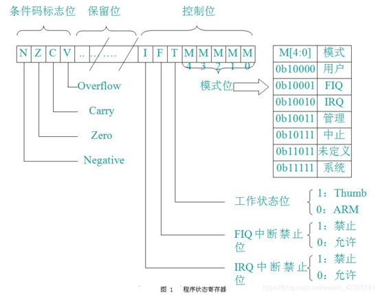

1、cpsr寄存器:
在这里插入图片描述
(1)条件码标志
N、Z、C、V,最高4位称为条件码标志。ARM的大多数指令可以条件执行的,即通过检测这些条件码标志来决定程序指令如何执行。
各个条件码的含义如下:
N:在结果是有符号的二进制补码情况下,如果结果为负数,则N=1;如果结果为非负数,则N=0。
Z:如果结果为0,则Z=1;如果结果为非零,则Z=0。
C:其设置分一下几种情况:
           对于加法指令(包含比较指令CMN),如果产生进位,则C=1;否则C=0。
           对于减法指令(包括比较指令CMP),如果产生借位,则C=0;否则C=1。
           对于有移位操作的非法指令,C为移位操作中最后移出位的值。
           对于其他指令,C通常不变。
V:对于加减法指令,在操作数和结果是有符号的整数时,如果发生溢出,则V=1;如果无溢出发生,则V=0;对于其他指令,V 通常不发生变化。
2、SPSR:程序状态保存寄存器。SPSR用于保存CPSR的状态,以便异常返回后恢复异常发生时的工作状态。
