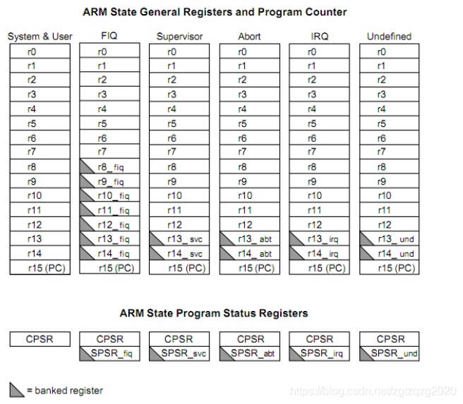

一、ARMv7 Cortex-A系列处理器寄存器组介绍及其功能介绍
1. ARMv7 Cortex-A处理器一般共有37寄存器,其中包括:
 (1) 31个通用寄存器,包括PC(程序计数器)在内,都是32位的寄存器。
  (2) 6个状态寄存器,都是32位的寄存器。
2. ARMv7 Cortex-A系列处理器的模式
        ARMv7 Cortex-A系列处理器共有7种处理器模式分别是:用户模式(User)、快速中断模式(FIQ)、普通中断模式(IRQ)、管理模式(Supervisor SVC)、数据访问中止模式(Abort)、未定义指令中止模式(Undefined)、系统模式(System)。在每一种处理器模式中有一组相应的寄存器。在任意一种寄存器模式下,可见的寄存器包括15个通用寄存器(R0~R14)、程序计数器(PC)、一个或者两个状态寄存器(CPSR、SPSR)。在所有寄存器中,有些是各个模式共用同一个物理寄存器,有些寄存器是各个模式自己拥有独立的物理寄存器。各种模式下的寄存器组如下入所示。
       其中R0~R3主要用于子程序间传递参数,R4~R11主要用于保存局部变量, 但在Thumb程序中,通常智能使用R4~R7来保存局部变量;R12(Intra-Procedure-call scratch register,详细介绍参见"Procedure Call Standard for the ARM Architecture",)用作子程序间的scratch 寄存器,即IP;R13通常用作栈指针,即SP;R14寄存器又被称为连接寄存器,即LR,用于保存子程序以及中断的返回地址;R15用作程序计数器(PC),由于ARM采用流水线机制,PC的值当前正在指令地址加8个字节,即PC指向当前指令的下两条指令地址。CPSR和SPSR都是程序状态寄存器,其中SPSR是用来保存中断前的CPSR中的值,一边在中断返回后恢复处理器状态。

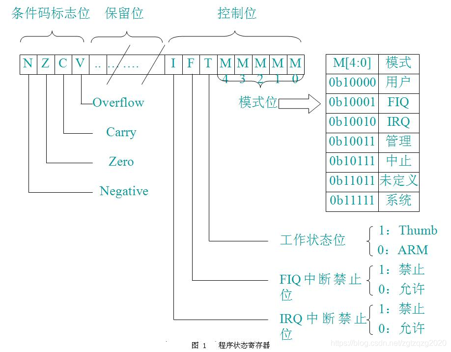

3. CPSR寄存器详解
       所有处理器模式下都可访问当前程序状态寄存器CPSR。CPSR中包含条件码标志、中断禁止位、当前处理器模式以及其他状态和控制信息。在每种异常模式下都有一个对应的程序状态寄存器SPSR。当异常出现时,SPSR用于保存CPSR的状态,以便异常返回后恢复异常发生时的工作状态。
(1)条件码标志
        程序状态寄存器CPSR的最高4位N、Z、C、V是条件码标志。ARM的大多数指令可条件执行,即通过检测这些条件码标志来决定程序指令如何执行。
      各个标志的含义如下:
     N: 在结果有符号的二进制补码的情况下,如果结果为负数,则N=1;如果为非负数,则N=0.
     Z:如果结果为0,则Z=1;如果结果为非零,则Z=0;
     C:其设置分一下几种情况:
           (1)对于加法指令(包括比较指令CMN),如果产生进位,则C=1;否则C=0。
            (2)对于减法指令(包括比较指令CMP),如果产生借位,则C=0;否则C=1。
            (3)对于有移位操作的非法指令,C为移位操作中最后移出位的值。
             (4) 对于其他指令,C通常不变。
     V:对于加减法指令,在操作数和结果是有符号的整数时,如果发生溢出,则V=1;如果无溢出发生,则V=0;对于其他指令,V通常不发生变化。
 (2)控制位的作用在上图中可以看出来。
4. CPSR与CPSR_c的区别
    CPSR有4个8位区域:标志域(F)、状态域(S)、扩展域(X)、控制域(C).
     C控制域屏蔽字节(CPSR[7:0])
     X扩展域屏蔽字节(CPSR[15:8])
     S状态域屏蔽字节(CPSR[23:16])
     F标志域屏蔽字节(CPSR[31:24])
     常用于MRS或MSR指令,用于CPSR的值转移到寄存器或把寄存器的内容加载到CPSR中。如:
     MSR  CPSR_c , #0xd3

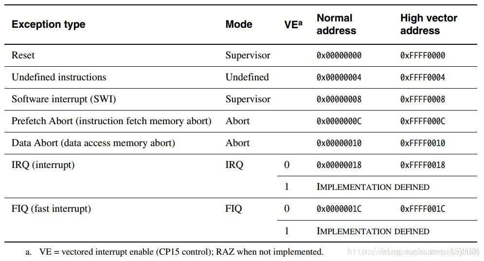

3. ARM异常处理类型和模式
   ARM的各种异常类型和每种异常类型处于的处理器模式,如下表所示:
