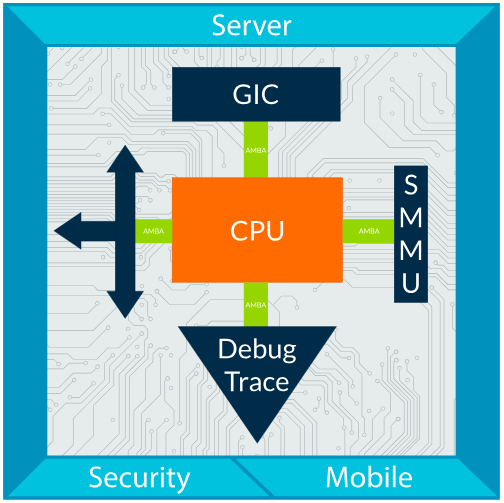

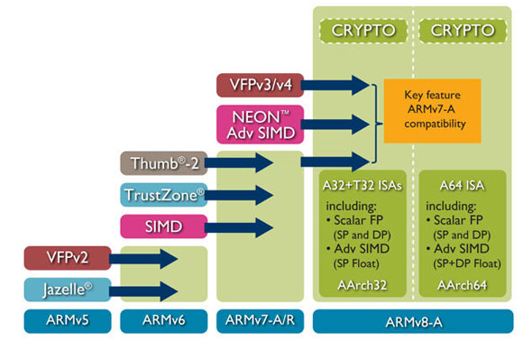

arm处理器的架构发展:
arm系统一般包括:mpcore,debug and trace,smmu,GIC,AMBA bus,security扩展,

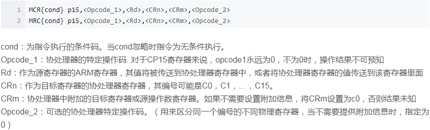

ARM的协处理器指令包括五个:
  1) CDP,协处理器数操作指令,
  2) LDC,协处理器数据加载指令,
  3) STC,协处理器数据存储指令,
  4) MCR,ARM寄存器到协处理器寄存器的数据传送指令,
  5) MRC,协处理器寄存器到ARM寄存器的数据传送指令,
 命令格式:
