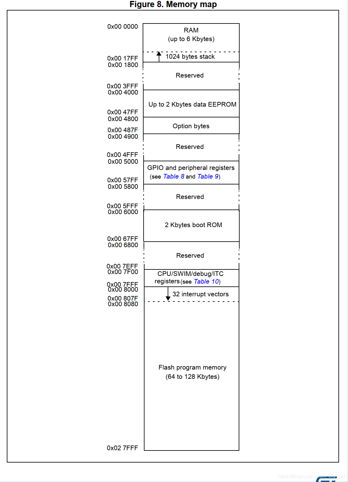

STM8的内存分布
从stm8s的数据手册中可以看出stm8s的内存分布情况
stm8s207-208的内存分布

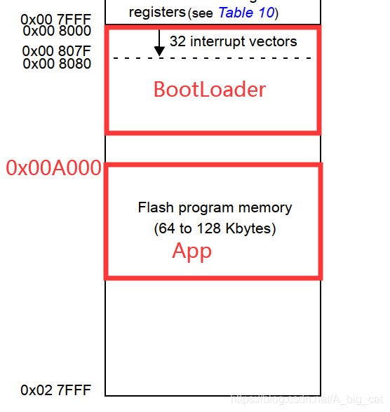

前面的我们不用管,因为程序代码的存放是从0x8000开始的,0x8000~0x8080存放的是中断向量表。

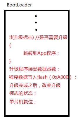

所以我们制作BootLoader的思路如下:
根据自己的BootLoader的大小来确定App的存放位置,我这里选择的是0x8000~0x9FFF(8k)部分存放BootLoader的程序代码,0xA000之后的放App的程序代码,当然你也可以选择其他的地址。
在BootLoader里面编写好串口传输和接受函数,然后使用一个标志位来判断是否进入App或者等待接受数据升级程序,如果进入升级状态上位机或其他的设备可以通过USB转串口、蓝牙转串口等传输升级程序代码给单片机,然后BootLoader把数据写入0xA000之后的位置。

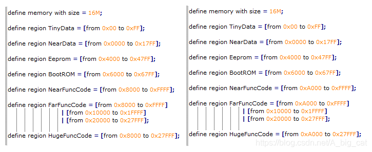

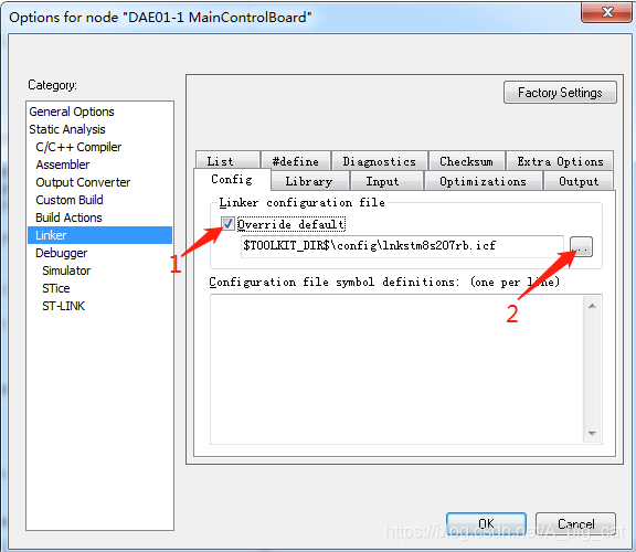

怎么把程序代码存入相应的位置呢?我是用的是IAR,可以在软件中进行如下设置:
我用的是stm8s207RB型号的mcu,大家可以根据自己的mcu选择相应的.icf文件。.icf文件可以在IAR的安装目录下找到,我的是在C:Program Files (x86)IAR SystemsEmbedded Workbench 8.0stm8config文件夹中。找到相应的.icf文件之后复制到你的工程文件夹中,给App的.icf进行如下修改,就可以把App的程序位置放在0xA000处。
BootLoader的位置不用改变了,因为程序默认存储的位置就是从0x8000开始的,不过你要保证你的BootLoader程序的大小不能超过你留给它的空间(我这里预留的是8k(0x8000~0x9FFF),足够存储我的BootLoader程序),超过会占用App的位置,就会导致程序崩溃。

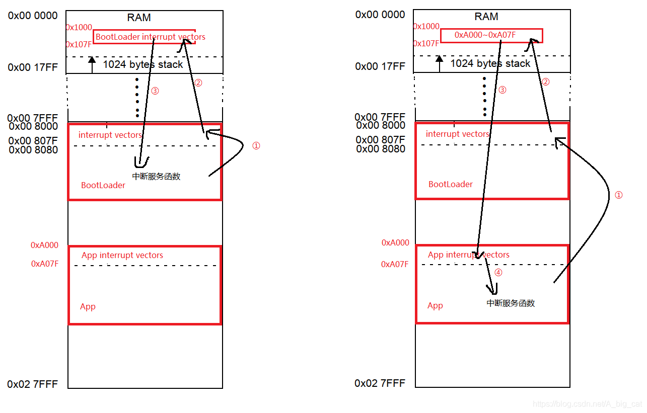

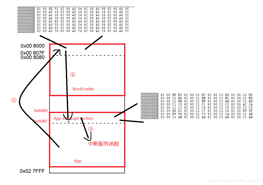

思路1:

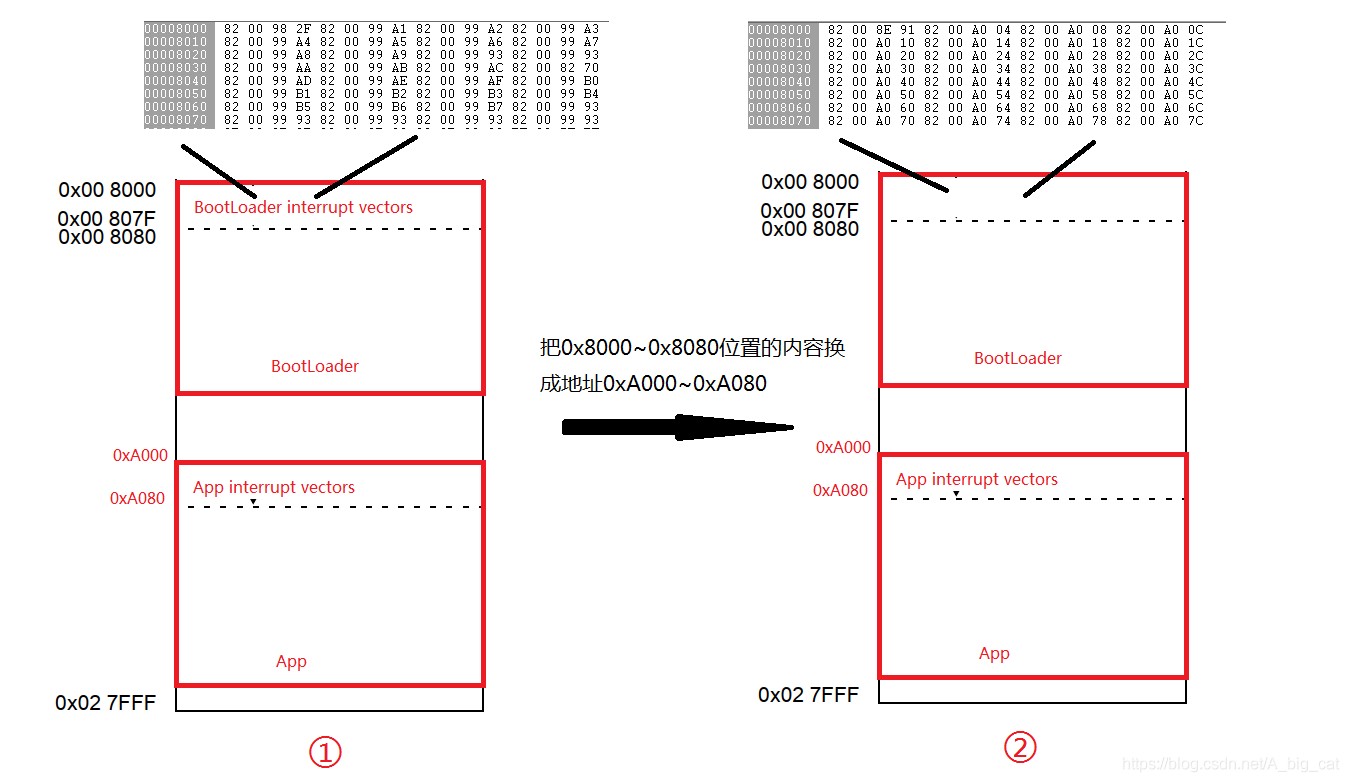

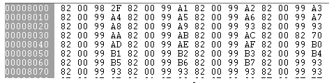

mcu在BootLoader中运行的时候,0x8000~0x807F存储的是BootLoader的中断服务函数的地址(如下图)。因为0x8000 ~0x807F有128个字节,4个字节存储一个中断向量,最多有32个中断。如0x8004 ~0x8007这4个字节存储的是第二个中断向量为820099A1,82为操作数,后面的3个字节为中断服务函数的地址0x0099A1。
mcu从BootLoader跳转到App中运行的时候,把0x8000~0x807F存储的地址改为App的中断地址0xA000 ~0xA07F(如下图)。
0x8004 ~0x8007这4个字节存储的数据变为8200A004,当第二个中断产生时,mcu跳转到0x8004位置,然后继续跳转到0xA004的位置执行0xA004地址处的操作。0xA000 ~0xA07F存储的是App的中断服务函数的地址。
App产生中断,由①跳转到固定的中断向量地方,然后②跳转到App的中断向量表的位置,③跳转到App的中断服务函数处,执行相应的操作。
这种方式第一次用的时候,BootLoader和App都可以使用中断,但是当单片机复位之后,再次从BootLoader运行时,BootLoader中就不能使用中断了,因为flash里面的数据是不会随着复位改变的,0x8000~0x807F存储的内容被上一次跳转进入App时改变了,没有存储BootLoader的中断服务函数的地址,这时候当然在BootLoader中就不能使用中断了。
所以我们可以在BootLoader最开始运行没有开启中断的时候,再把0x8000~0x807F的数据改变为BootLoader的中断服务函数的地址,然后再开启中断,这样BootLoader就可以正常使用中断了。

思路2:
上面的思路1用的是改变0x8000 ~0x807F处的数据来切换两个中断向量表,但是0x8000 ~0x807F是flash的位置,不能频繁的擦写,那能不能换成一个可以频繁擦写的地方呢?
RAM是可以频繁改变的,那么我们把中断向量表存储在RAM里面就可以解决问题了,下面是怎么把BootLoader和App的中断向量表存储在RAM里面。

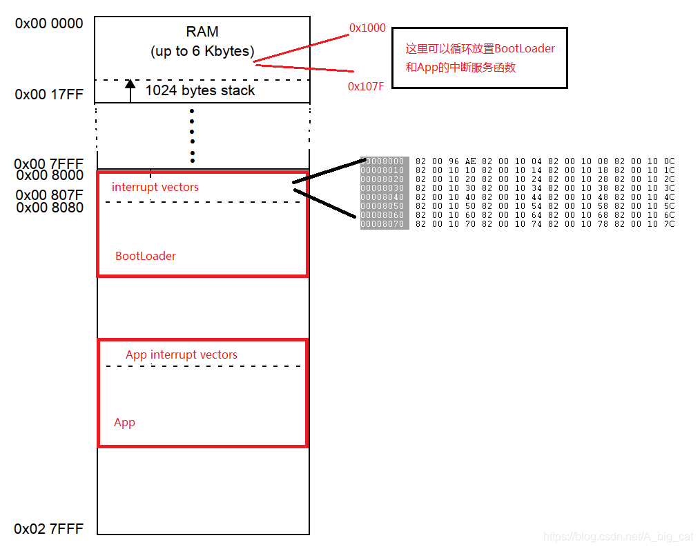

因为stm8s207的RAM的地址是0x0000 ~0x17FF,所以我这里选择0x1000 ~0x107F位置来存储BootLoader和App的中断向量表,然后在0x8000 ~0x807F的地址处存储0x1000 ~0x107F的地址。这样产生的时候,就可以如下如图所示跳转
有了跳转方式,剩下的问题就是怎么在0x8000 ~0x807F处放置0x1000 ~0x107F的地址,和怎么把BootLoader和App的中断向量表放在0x1000 ~0x107F处了
1、在0x8000 ~0x807F处放置0x1000 ~0x107F的地址
有一个中断地址配置文件stm8s_interrupt.s(如果你没有这个文件可以直接复制粘贴下面就可以了),可以直接在编译阶段就直接把0x8000 ~0x807F地址处(stm8真正的中断向量表的位置)存储的数据变为自己需要的0x1000 ~0x107F
