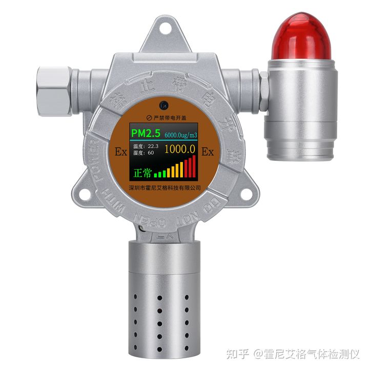

粉尘浓度仪是针对日前生产车间各种粉尘浓度检测研发生产的一款设备,主要用于在线测量车间作业场合粉尘浓度含量,并超标预警。防止由于粉尘浓度过高有害作业身体人员健康或由于浓度过高导致事故,危害生命安全。
粉尘浓度仪广泛应用于面粉厂、水泥厂、饲料厂、抛光厂、家具厂、木材厂、塑料厂等容易产生粉尘的作业领域。
HNAG1000-PM
粉尘浓度仪技术参数:
  • 探测气体:粉尘颗粒物(可选PM2.5、PM10)
  • 检测原理:激光光学检测原理
  • 检测粒子:检测粒子直径0.3um
  • 测量范围:030mg/m³
  • 分辨率:0.001mg/m³
  • 精度 amp;plusmn;15F.S
  • 预热时间:30S
  • 采样间隔:3S
  • 响应时间(T90):<1分钟
  • 使用寿命:3年以上
  • 泵吸式:自带吸气泵抽气检测
  • 报警值:默认超标15mg/m³报警,回差值1mg/m³(报警值可调节)
  • 报警值修改:先输出888888,再修改确认。
  • 声光报警器:报警声音120dB, 闪动频次 150次/分钟
  • 显示方式:自带4.3寸触摸液晶显示屏,高端大气
  • 供电电压:DC 1224V(配电源适配器220V)
  • 信号输出:开关量信号、RS485 modbus RTU(选配)
  • 工作环境:-1050;095RH(无凝露)
  • 储存环境:-3060;0-100RH(无凝露)
  • 外壳材质:铸铝外壳
  • 防护等级:IP65
  • 安装方式:壁挂式安装、抱箍式安装(配安装支架两条)
  • 重量/尺寸:2.5kg/ 检测仪:304x184x78mm
粉尘浓度仪特点
1、通信稳定可靠,宽范围电源供电DC12-24V;
2、完善的防接反,过压,过流,线间保护能力;
3、精心电路软硬件设计,故障率低,稳定时间短;
4、原装进口激光光学原理传感器及专业级的信号处理芯片,保证传感器数据精度;
5、结构考虑空气动力原理,实现自动实时采样,可以长期使用;
6、带报警器,超标预警。
粉尘浓度仪尺寸安装
1.先将检测仪固定在墙上,再把报警器固定在某个位置
2.将两设备之前线连接好;通上电源
3.禁止将变送器接于电压高于24VDC的地方。以免电压过高烧坏传感器。
4.将变送器安装在需要检测的位置,应远离发热体或蒸汽源头,防止阳光直射。
