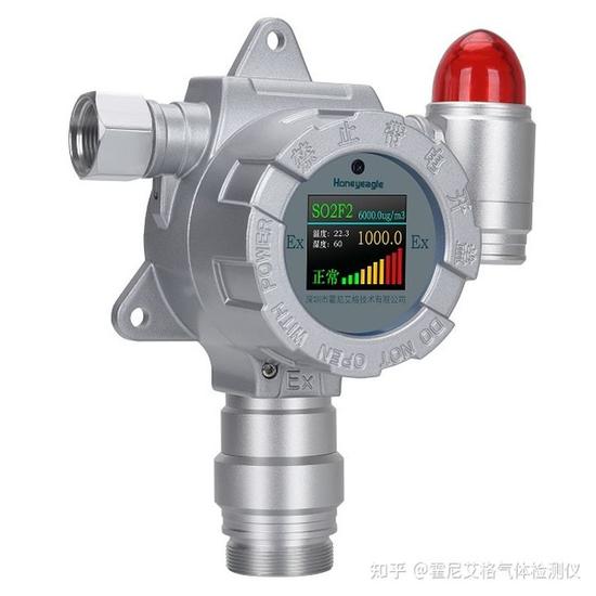

  在经常能够接触到可燃有毒气体的行业,或者化粪池污水管道作业都存在有毒有害气体的区域,气体检测仪是我们首选的气体检测工具。但是由于不清楚气体检测仪检测标准是什么,往往导致购买到不符合现场使用的气体检测仪。
  气体检测仪检能够帮助我们的工作人员检查工作环境中的可燃有毒气体是否超过标准值,同时也能够检测设备或者管道的可燃有毒气体是否发生泄漏,检测的浓度可以达到PPM级别甚至更低。下面霍尼艾格技术就来为大家介绍气体检测仪检测标准,如何购买一款适合自己的气体检测仪。
  一、外观及功能性检查
  1.检测外观及其他项目
  检测外观是我们在购买了气体检测仪之后首先要做的,这是避免气体检测仪在运输或者在生产组装过程中出现的小问题,我们要检查气体检测仪的外观是否有瑕疵,裂纹或者损坏,检查整个气体检测仪部件结构是否完整。
  同时查看气体检测仪机身上的机器型号、标号、制造商名称、出厂时间这些和说明书或者厂家给的信息进行一一核对,确保准确,同时要核对这台气体检测仪的防爆标志、计量许可标志及编号等这些内容,必须齐全清楚,有些证件可以要求厂家提供。
  2.通电检查
  气体检测仪工作是需要电源的,一般都是内置的电池进行供电,我们要打开开关,检查气体检测仪是否通电正常,有的气体检测仪是通过更换电池来让他继续工作的,有的气体检测仪则是配有充电器,对于配有充电器的气体检测仪我们要测试其充电器是否充电正常,在通电正常的情况下,我们要检查气体检测仪的显示屏幕是否显示正常。
  3.检查仪器的声光报警是否正常
  对于有声光报警信号的气体检测仪,因为是使用电池供电,当欠压显示时,应能发出与报警信号有明显区别的声或光指示信号。
  二、示值误差
  我们购买来气体检测仪是用来检测气体浓度的,气体检测仪对于气体浓度的显示不可能是十分精确的,它是存在误差的,但是这个误差是有一个范围的,如果超过这个范围那就说明这个气体检测仪是不符合标准的,对于不同的气体它规定的示值误差是不同的。例如氧气的示值误差在±0.5%VOL以内是正常的。
  三、报警误差
  上面我们提到了显示数值的误差,那么对于气体检测仪的报警数值,也是存在一定允许误差的,因为仪器会受到各种因素的影响,不可能做到每次都在一个准确的浓度下报警,所以报警的浓度是允许存在误差的,只要误差在标准范围之内就是可以的。对于不同的气体它的报警误差也是不同的,例如:氧气的报警误差在±0.1%VOL之内。
  四、响应时间
  响应时间是指就是气体检测仪示值从零升至仪器应达到的稳定示值的90%所需要的时间,这个时间也是有标准要求的,这项标准和示值误差还有报警误差一样对于不同的气体响应时间是不同的。例如对于氧气的响应时间是小于等于20S.
  五、绝缘耐压
  对于气体检测仪还有一些绝缘耐压的标准是必须符合的,标准要求:常温下:≥100MΩ;湿热后:≥1MΩ。绝缘强度应能承受500V AC电压lmin,不应发生放电和击穿现象,这些都符合后才说明这个气体检测仪符合标准。
