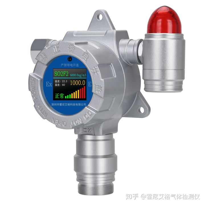

在一些经常性产生气体的场所,因为不确定的因素可能会导致危险发生,所以需要时时刻刻的进行气体的检测,那么大家知道在选择气体检测仪时应注意哪些方面吗?需要注意常规的校准和检测,不同气体对传感器的主要探测干扰,还应注意传感器的寿命和气体检测仪的浓度范围。如何才能正确的选择气体检测仪呢?需要了解一些必要的信息,包括自己的需求、使用环境的工况、现场安全情况、使用的功能性需求,还有传感器产地,下面小编就来为大家详细介绍。
选择气体检测仪的注意事项:
  在选择气体检测仪时应注意哪些方面?需要注意常规的校准和检测,不同气体对传感器的主要探测干扰,还应注意传感器的寿命和气体检测仪的浓度范围,下面是详细的介绍。
  1、注意常规的校准和检测,用相对比较法对有毒有害气体检测器进行测量和评价。首先,用零气体和标准浓度气体对仪器进行标定,得到标准曲线并存储在设备中。该仪器将目标气体浓度变化所形成的电信号与标准曲线浓度进行比较,从而计算出准确的气体浓度值。因此,在使用气体检测仪之前和更换传感器后,必须对仪器进行校准,以确保仪器在仪器的使用中发挥保护作用。
  2、不同气体对传感器的主要探测干扰,一般来说,每个传感器只能对应某一特定气体,但任何一种气体检测仪都不能是绝对特殊的,应尽可能了解其他气体对传感器的探测干扰,以确保其对目标气体的准确检测。
  3、应注意传感器的寿命:一般来说,装有LEL传感器的便携式气体检测仪寿命较长,可达三年左右;有些可达四年或更长;一种气体的电化学传感器寿命相对较短,一般可达一至两年。
  4、应注意气体检测仪的浓度范围:当气体被检测时,其准确度只能在其测量范围内得到保证,如果长时间超过测量范围,将对传感器造成致命损坏,大大缩短传感器的使用寿命;高浓度长期工作的有毒有害气体检测仪也会造成损害
