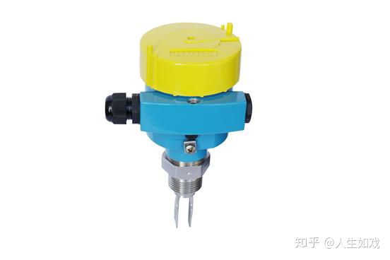

  化天然气简称LNG,主要成分是甲烷,被公认是地球上最干净的化石能源。随着人们环保意识的增强以及科学技术的进步,作为传统能源的替代者,液化天然气被应用于越来越多的领域。随着液化天然气的广泛应用,如何实现对液化天然气的可靠测量就成为摆在我们面前的一个亟待解决的问题。
  在液化天然气的运输和储存过程中,需要对液化天然气运输船、输送管道、现场储罐等进行液位监控,但由于液化天然气的密度只有0.56g/cm³,这么低的密度以往普通国产音叉液位开关是无法检测的,故液化天然气的液位检测都被国外进口产品所垄断。
  如今,随着国内仪器仪表领域的企业对研发重视的加强,液化天然气测量被国外产品垄断正在逐渐成为历史。深圳计为自动化技术有限公司作为国内仪器仪表领域重视技术研发和投入的企业,其推出的计为Ring-11音叉液位开关已经率先打破了这一垄断,能够实现对液化天然气的可靠测量。
  为什么计为Ring-11音叉液位开关能够实现液化天然气的可靠测量,而其他国产音叉物位开关做不到呢?
  这是因为国产音叉物位开关通常是既可以测固体又可以测液体,这种固液两用的产品通常是通过牺牲部分介质密度来实现的。其它国产音叉物位开关在振幅和频率间取中间值,从而导致产品应用范围窄、适应性差、可靠性低,无法实现对液化天然气的可靠测量。
  而深圳计为自动化的RIng-11音叉液位开关是一种高可靠性紧凑型的专用于液位测量的控制开关,基于检测叉体浸泡于介质时振动频率变化的设计原理,音叉频率设计为1200Hz左右,通过叉体接触介质时振动频率的变化来检测液位,其叉体经过精密调谐,电子元器件大部分采用进口元器件,Ring-11音叉液位开关可测最低密度达0.5 g/cm³,其防护等级为IP66/67,防爆等级为隔爆Ex d IIC T6和本安Ex ia IIC T6,完全符合液化天然气对现场的防爆要求,产品媲美进口品牌,能够实现对液化天然气的可靠测量。
