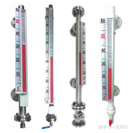

  磁翻板液位计显示面板的密封设计非常重要,但目前,国内大多数磁翻板液位计的显示面板两端只有两个盖板用螺丝简单固定,由于没有采取密封措施,这为磁翻板液位计工作可靠性埋下了隐患。一般来讲,这种磁翻板液位计显示面板密封不良的设计缺陷通常会造成以下几点弊端:
第一:显示面板密封不严,易使磁翻板液位计的翻片翻转异常。
  雨水和灰尘极易进入显示腔内,使翻片表面受潮,灰尘粘附在表面,影响翻片的正常翻转;潮湿的水汽使得翻片在冬天低温环境下容易冻结卡住,翻转异常,不能正常指示液位。
第二:显示面板密封不严,容易使磁翻板液位计的可视性降低。
  在低温潮湿的条件下,显示腔内的水汽使得保护盖板内表面冷凝结霜,使磁翻板液位计的可视性大大降低。
第三:显示面板密封不严,容易使外物沉积进而阻碍翻片翻转。
  外面的飞虫和尘沙极易进入内部,在潮湿的水汽环境中易滋生菌类,时间长久会阻碍翻片的翻转。
  综合以上三点,磁翻板液位计的显示面板进行密封设计的重要性可见一斑。可以说,对磁翻板液位计显示面板进行密封设计是提高磁翻板液位计产品可靠性的一项重要举措。
  针对传统磁翻板液位计显示面板密封设计不足的缺陷,深圳计为自动化技术有限公司对磁翻板液位计显示面板的密封设计采取了如下两个针对性的措施:
  首先,在磁翻板液位计显示面板上下两端各增加一个密封部件,采用塞头式结构,再使用专用密封胶进行密封;
  其次,在铝型材与玻璃盖板的接触面之间增加一个斜角,以增加玻璃胶的容纳间隙来提高面板的密封性。
  计为磁翻板液位计通过采取以上两个密封设计措施,有效避免了传统磁翻板液位计存在的上述缺陷,使磁翻板液位计的工作可靠性显著提高。
