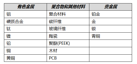

PCD 刀具擅长的领域是有色金属材料、复合材料、电子元件、木材和贵金属。
image.png?imageView2/2/w/550
适合使用PCD刀具加工的材料
加工这些材料时,PCD刀具有优异的耐磨性、耐热性,刀具寿命更长。PCD材料并不是刀具领域的新发现,然而,随着制造商竞相生产轻质耐用产品,各个领域中轻质材料的用量都在爆炸式增长,PCD刀具因其用途广泛而备受青睐。未来,随着消费电子产品、轻型运输和高效发电的快速发展,铝和复合材料产品的用量还会持续高速增长。

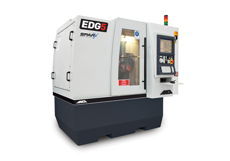

图1:ANCA 新一代 EDG磨床
为了让ANCA客户实现高质量、低成本的生产,EDG配备了新一代的ANCA Motion SparX电火花发生器。其采用全新的设计,使用先进的电力电子技术,能创建大电流和高频率的宽带隙发生器,从而得到更高的每脉冲兆安培通量并实现更好的融蚀过程控制。与传统电子技术相比,ANCA Motion SparX的新技术可实现更快、更可控性的融蚀过程,可以使用从纳米级PCD(例如:元素6公司的0.85µm金刚石颗粒CMX850和含有2µm金刚石颗粒的CTX002)到晶粒等级很高的PCD(例如:平均粒径为25µm的CTH025和CTM302a复合PCD,晶粒尺寸为2µm至30µm)。
此外,凭借着5轴运动控制和旋转铜电极,ANCA EDG可轻松创建包括各种复杂的端面和各种槽形的刀具几何形状,软件灵活,所生产的精密PCD刀具在价格和性能上都有显著优势。同时,ANCA EDG磨床功能强大,循环时间短,产品表面光洁度高,是业内先进的融蚀磨床。

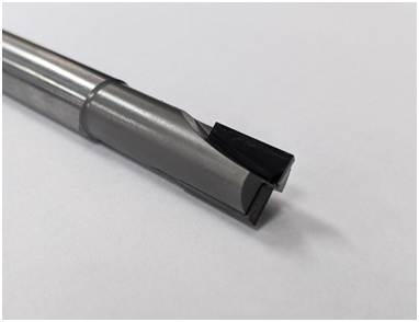

为了更直观地比较,ANCA在EDG磨床、同级别的激光磨床、和最新的融蚀机上进行了对比测试。考虑到激光无法制造大的凹槽刀具,测试采用了 12 毫米二维剪切钎焊(普通前刀面)刀具。 PCD 材料是Element Six公司的 CTM302。

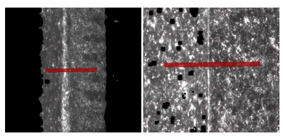

从结果来看EDG的优点非常显著,与激光加工刀具相比,ANCA EDG制造的刀具切削刃锋利了3倍。在铝和复合材料的加工中锋利的切削刃非常重要,有助于减少毛刺,同时提高表面光洁度。锋利的切削刃还可以降低复合材料加工过程中分层的风险。
图3:左为激光加工刀具的切削刃,较厚;右为ANCA EDG 制造的切削刃,锋利锐利
