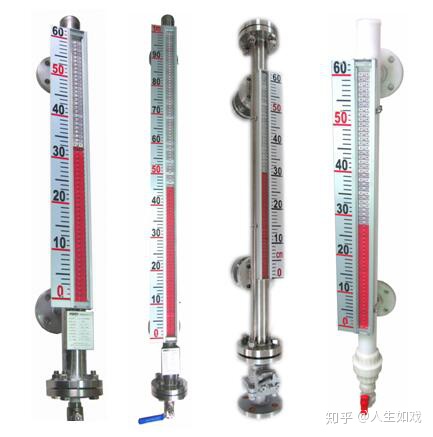

  磁翻板液位计以其使用简便、读数直观、功能齐全的特点,被广泛应用于容器内液体介质的液位、界面测量。但普通的磁翻板液位计在使用中经常会出现各种问题,导致故障现象频发。
  据分析,故障产生的原因各种各样,有些是由单个部件故障引起的,有些是由多个部件同时故障引起的。现对磁翻板液位计的一些常见问题和故障现象产生的具体原因简析如下:
磁翻板液位计常见问题一:显示面板显示异常。
  原因分析:
  1、翻片与导轨间的间隙设计不合理或过小,从而摩擦力过大,导致翻片不翻转;
  2、显示面板与浮筒的距离过大,浮子的磁钢驱动力不足,导致翻片不翻;
  3、翻片中的磁钢过小或磁力消失,导致翻片不翻转或翻转异常;
  4、水或灰尘等杂质渗入显示面板,导致翻片翻转困难;
  5、环境温度过低,导致介质结冰,浮子无法移动,翻片不能正常显示液位。
磁翻板液位计常见问题二、就地显示正常,远传显示不正常。
原因分析:
  1、远传变送器的干簧管电阻断了,会导致远传异常;
  2、因干簧管碎裂而短路;
  3、干簧管固定位置倾斜,导致在一定高度上发生显示误差;
  4、干簧管的金属触点间隙很小,当介质温度过高,其受热时金属薄片膨胀,容易出现闭合状态;
  5、压力超出额定值,导致开关损坏。
  为了避免以上常见问题和故障的发生,深圳计为自动化技术有限公司生产的磁翻板液位计,始终将产品的可靠性放在第一位,一方面从设计、选材和生产等各方面严格控制产品的质量,另一方面,针对腐蚀性强、高温高压等各种复杂的工况,为客户进行产品定制服务,所生产的产品更符合用户的实际需要,有效降低了各种故障现象的发生。
