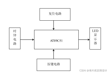

一.硬件方案
本设计采用单片机AT89C51作为核心元件。本设计由控制系统,显示模块,按键驱动模块3部分组成。主要编写了主程序,中断程序,显示程序功能模块程序等。实现羽毛球计分器功能。
主要由51单片机+最小系统+LCD1602液晶显示模块+LED指示灯模块+按键模块;如图:

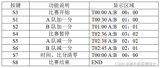

二.设计功能
(1)采用按钮开关实现功能控制,按照设计的功能模块共选用8个按钮开关,分别实现启动、A队加分、A队减分、B队加分、B队减分、暂停、停止、清零功能。
(2)选用LCD1602液晶屏作为显示器件,用于记录两队的分数。

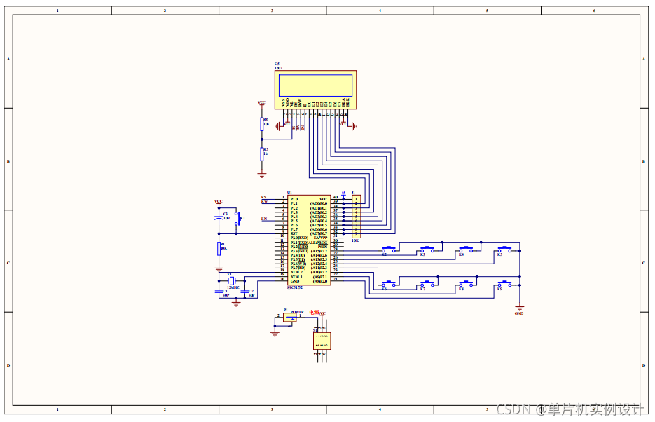

三.设计原理图
(1)原理图主要采用AD软件进行设计,如图:

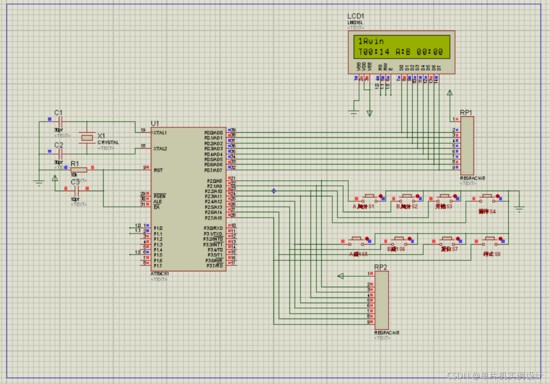

(2)Protues仿真图如下:

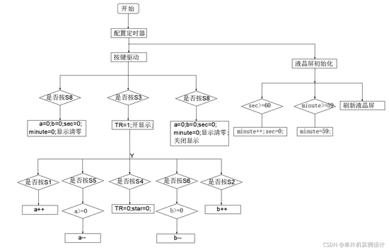

(1)程序流程图
