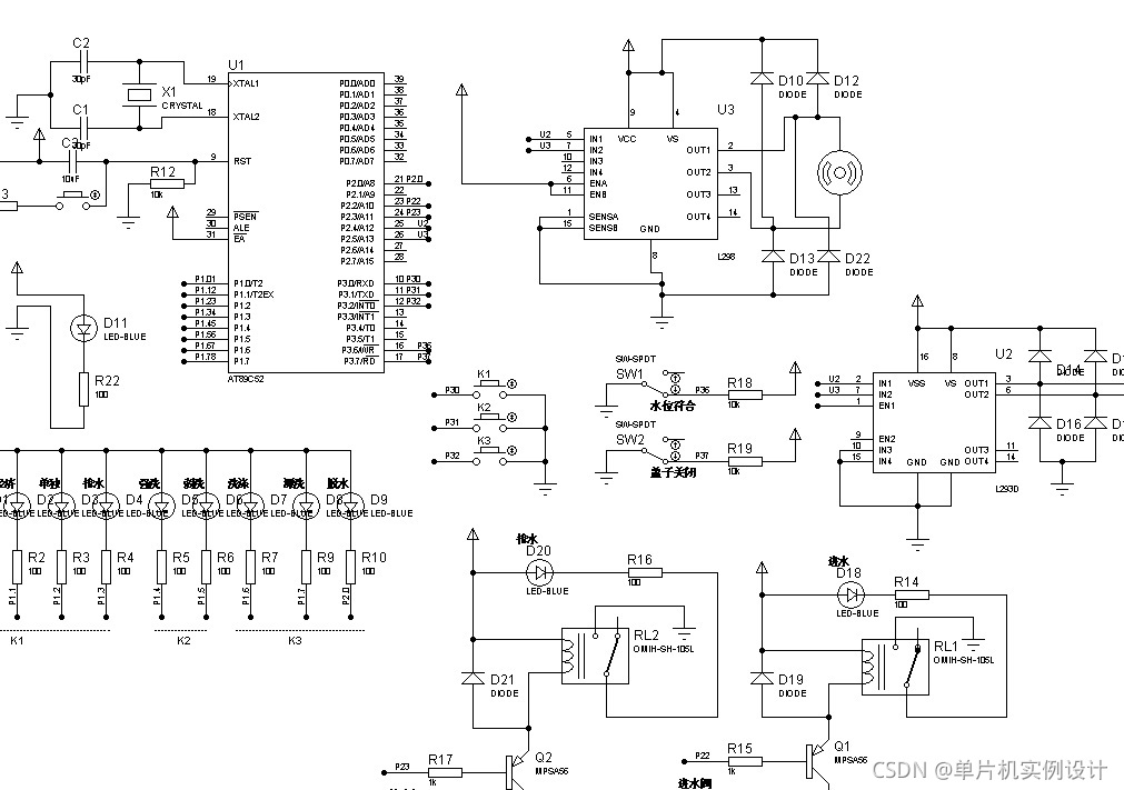

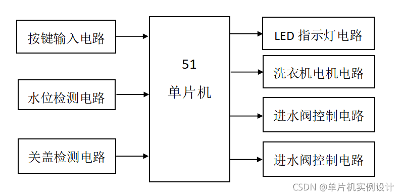

一.硬件方案
全自动洗衣机的实现方案组成框图如图一所示。它主要有电源、单片机最小系统、开关检测电路、控制按键输入电路和LED指示电路、继电器和电动机电路。如图:
在这里插入图片描述

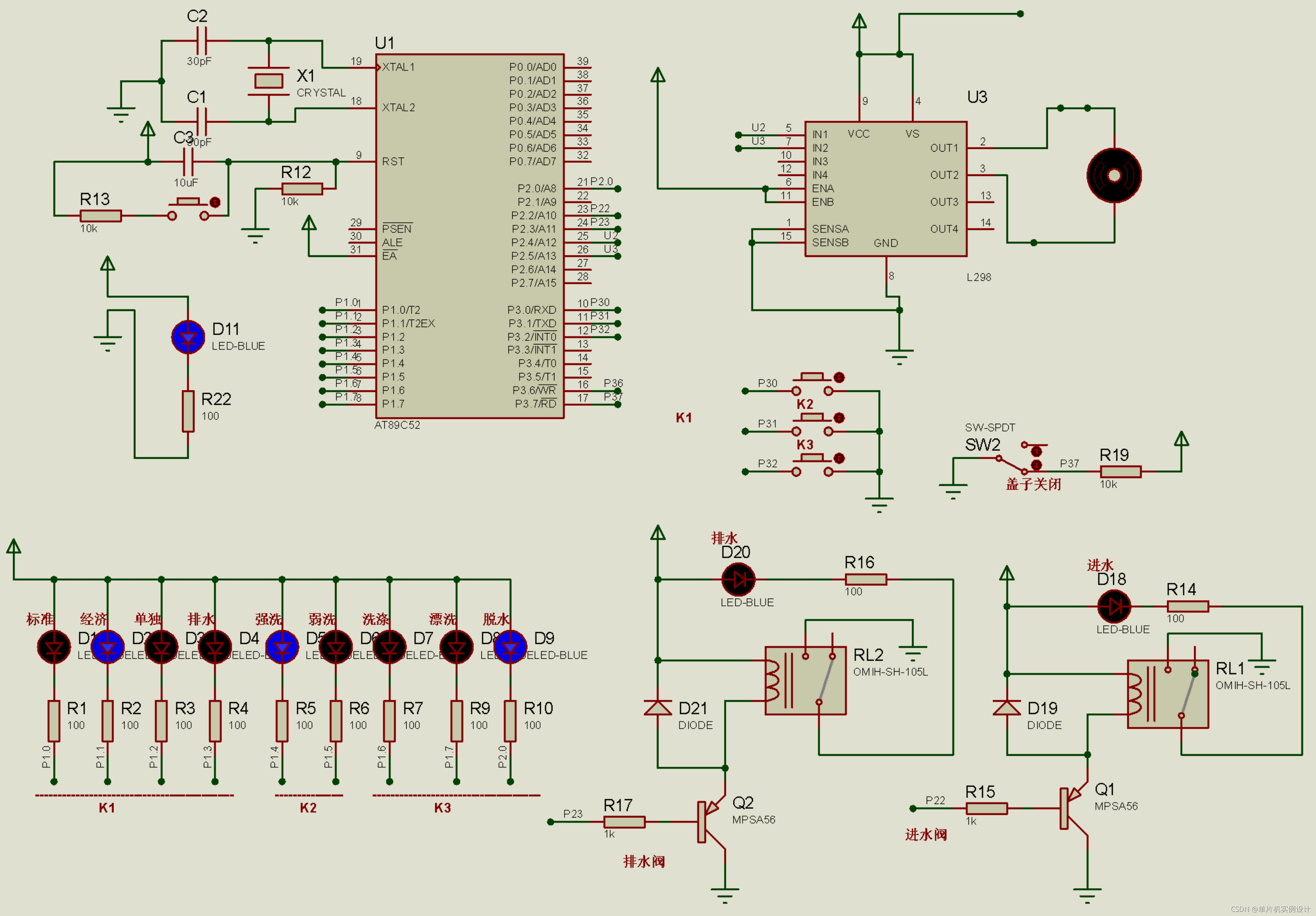

三.设计原理图
(1)原理图主要采用AD软件进行设计,如图:
在这里插入图片描述
(2)Protues仿真图如下:
在这里插入图片描述
