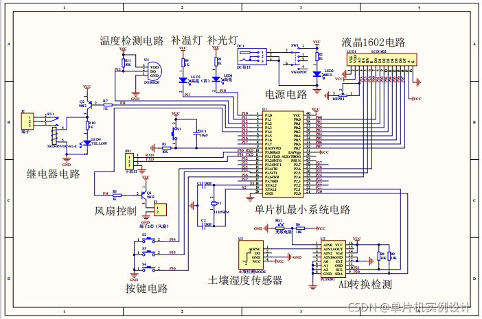

三.设计原理图
(1)原理图主要采用AD软件进行设计,如图:

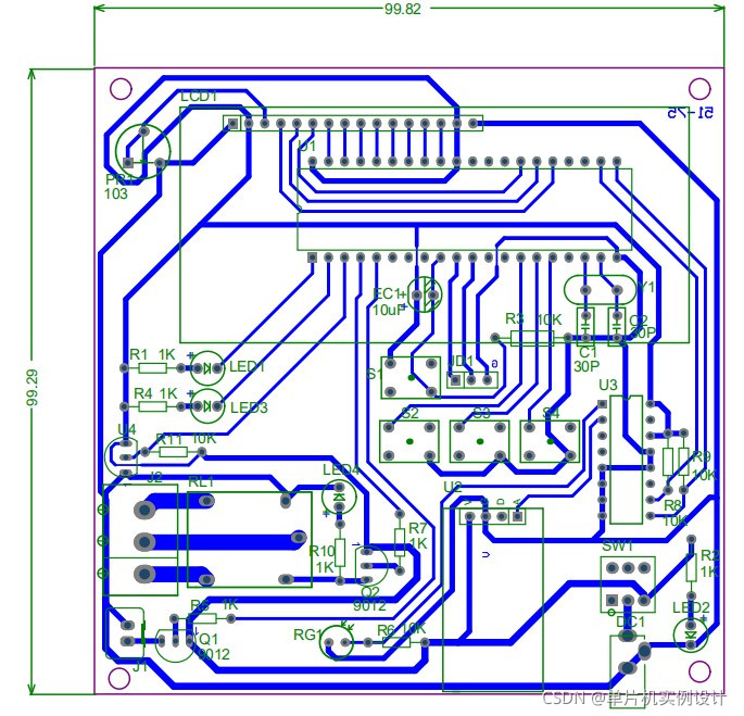

(2)PCB图如下:

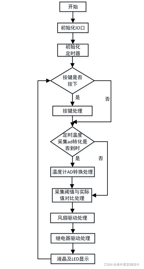

(1)程序流程图
在这里插入图片描述
