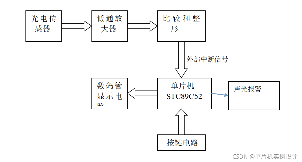

一.硬件方案
系统以AT89C51单片机为核心,以红外对管作为传感器,并利用单片机系统内部定时器来计算时间,由LM393电压比较器产生脉冲,单片机通过对脉冲进行处理来进行声光报警,一位数码管显示设置的报警时间,当在这段时间内没有液滴通过就会报警。
主要由51单片机+红外传感器+LM393+共阳数码管+按键+蜂鸣器而成;如图:
在这里插入图片描述

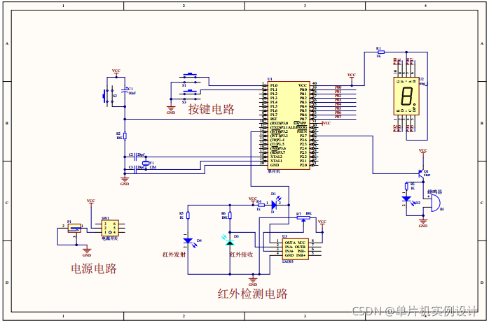

三.设计原理图
(1)原理图主要采用AD软件进行设计,如图:
在这里插入图片描述

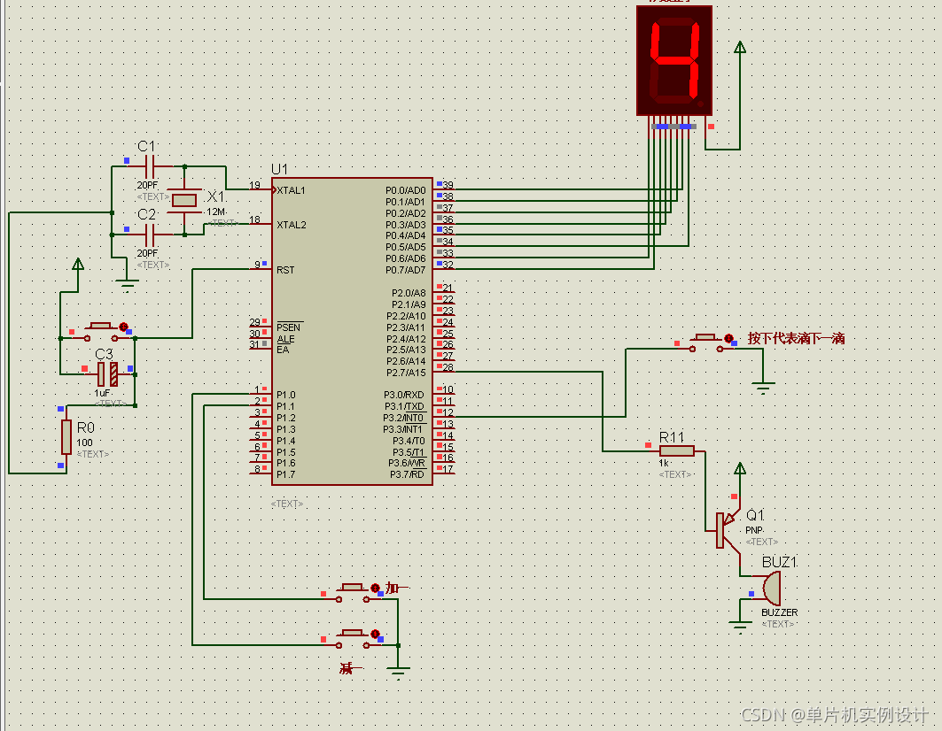

(2)Protues仿真图如下:

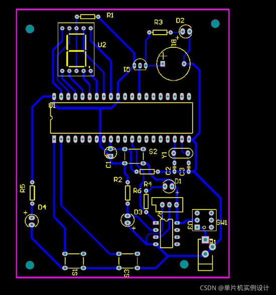

3.PCB图:
