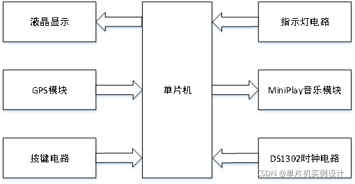

一.硬件方案
本设计主要是制作出一款基于51单片机的GPS自动报站公交车,根据设计需求,硬件部分应该具有的功能有,GPS定位、语音播报、液晶显示、按键操作以及相应的指示灯提示,所以本次设计采用了STC89C58RC单片机作为主控芯片、GPS模块采用了VK2828U7G5LF、液晶显示部分采用了LCD12864液晶、音频播放部分采用了Miniplay模块,以及按键电路、指示灯提示电路还增加了时钟显示电路。整体硬件框图如图:
在这里插入图片描述

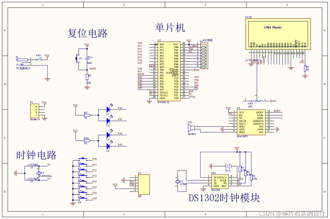

三.设计原理图
(1)原理图主要采用AD软件进行设计,如图:
在这里插入图片描述

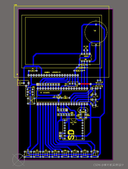

(2)PCB图如下:
在这里插入图片描述

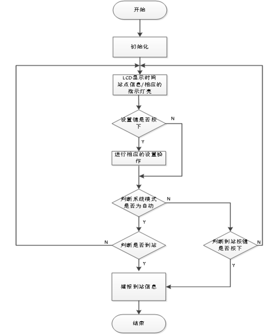

四.软件设计
(1)程序流程图
在这里插入图片描述
(2)主程序源码
