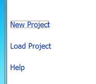

然后打开cubemx软件,新建一个工程项目:

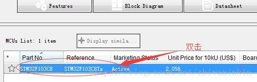

输入CPU型号:
在右下角双击CPU具体型号
稍等片刻会打开如下对话框:

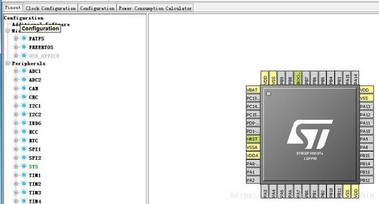

首先要配置系统的调试方式:我们选择SW方式
然后配置晶振源,这里选择的是外部晶振,8M
使能看门狗
使能CAN
使能TIM2时钟源,采用内部时钟

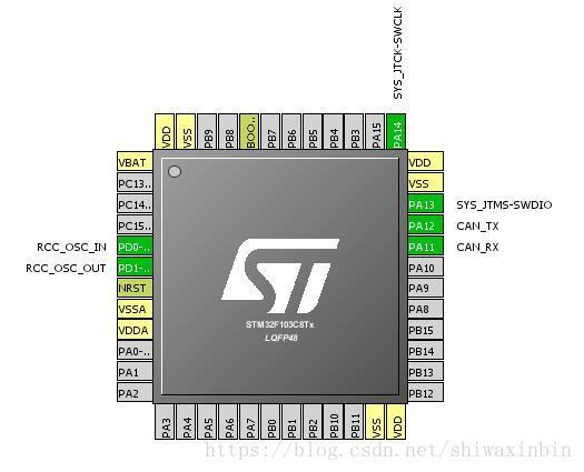

配置完成后可以看到单片机管脚已经做了配置

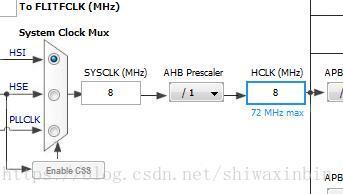

切换到Clock Configuration选项卡,配置时钟周期,这里配置为8M

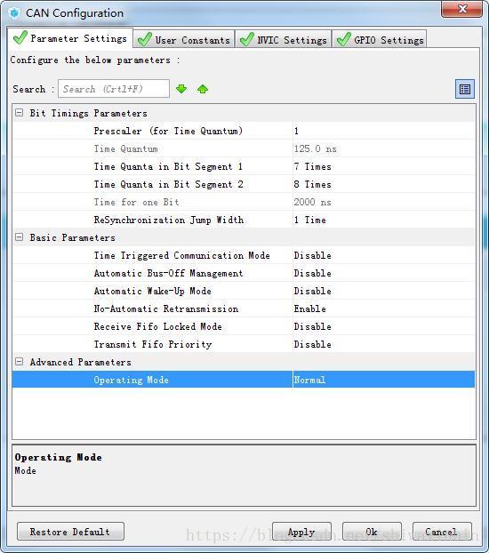

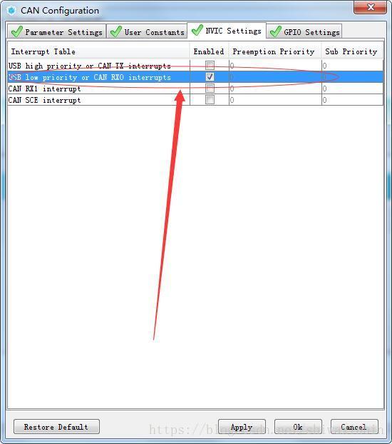

切换到Configuration选项卡,进入CAN配置选项配置波特率如下为500Kbps
配置接收中断

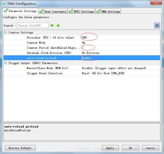

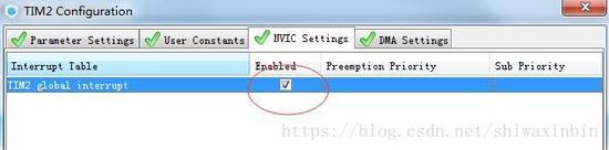

配置定时器如下为1ms定时器
配置定时器中断

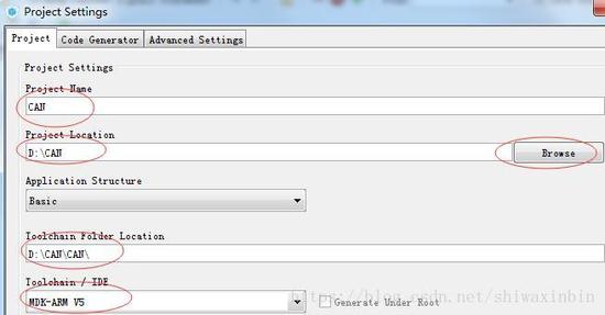

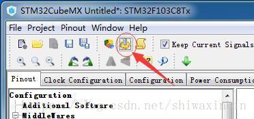

配置完成后点击保存,然后点击如下按钮,生成代码

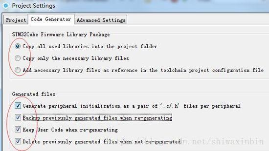

填写工程名称,路径,编程软件等等
选择生成代码的方式

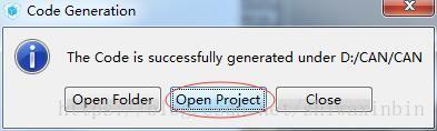

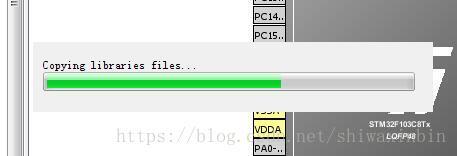

等待
点击打开项目。代码生成部分完成。
