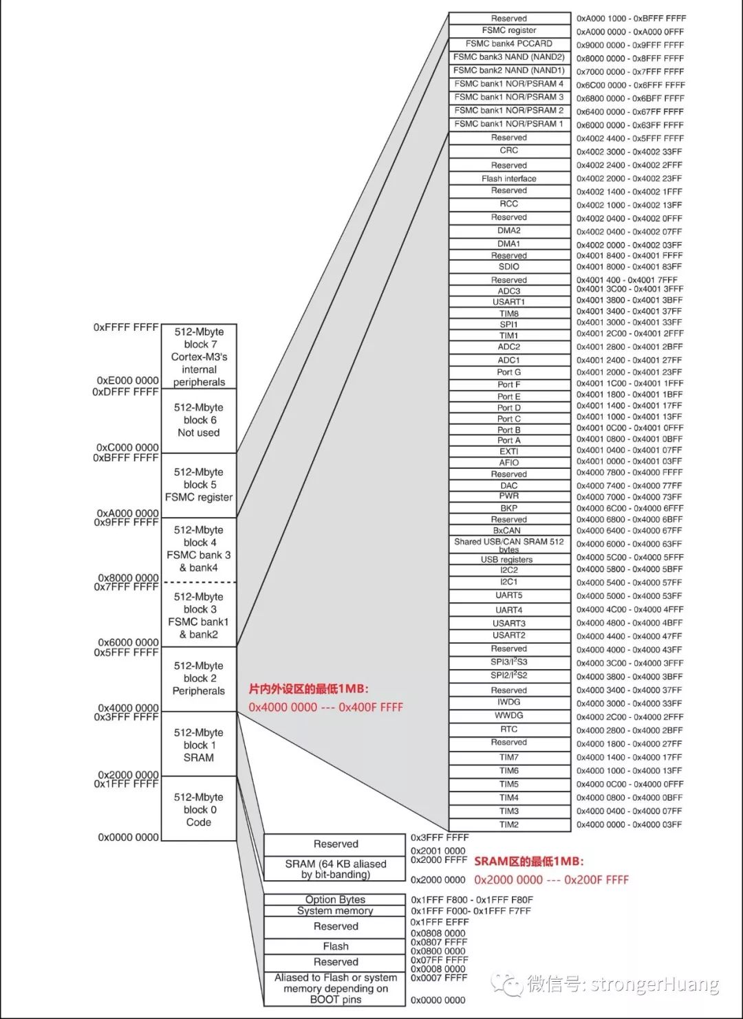

在Cortex-M3中有两个区实现了位带操作,其中一个是 SRAM区的最低 1MB 范围,第二个则是片内外设区的最低 1MB 范围。
这两个区域如下图红色标注的区域:
这两个1MB将分别映射到另外两个地址区域:
1.SRAM区的最低1MB(0x2000 0000 --- 0x200F FFFF) 映射到(0x2200 0000 --- 0x23FF FFFF)。
2.片内外设区的最低1MB(0x4000 0000 --- 0x400F FFFF)映射到(0x4200 0000 --- 0x43FF FFFF)。

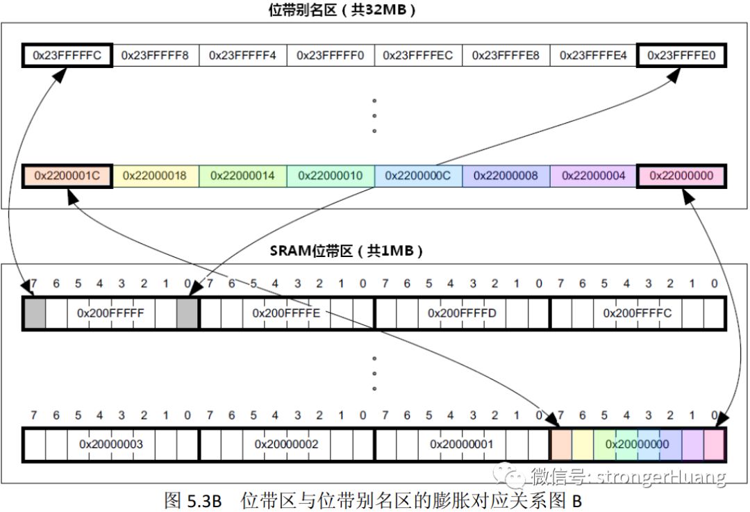

其实就是映射到偏移(距离自身)0x0200 0000外的32MB空间(位带别名区),如下图SRAM区映射关系:
提示:看图中的有颜色的8Bit,它是映射到偏移0x0200 0000外的32Bit(4Byte)空间上。我们读写0x2200 0000这个地址,其实就是操作0x2000 0000中的Bit0位。
这就是所谓的“比特的膨胀对应关系”,1Bit膨胀到32Bit(4字节)。4字节对应的就是那1Bit位的地址,而这个地址中的数据只有最低一位才有效(LSB)。

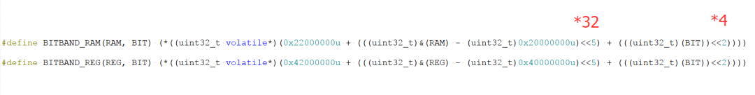

四、代码实现
利用上面计算公式,代码实现的过程就很简单,我们的目的就是对“AliasAddr”这个地址进行读写操作。
1.RAM位带操作宏定义
#define BITBAND_RAM(RAM, BIT) (*((uint32_t volatile*)(0x22000000u + (((uint32_t)&(RAM) - (uint32_t)0x20000000u)<<5) + (((uint32_t)(BIT))<<2))))
2.外设寄存器位带宏定义
#define BITBAND_REG(REG, BIT) (*((uint32_t volatile*)(0x42000000u + (((uint32_t)&(REG) - (uint32_t)0x40000000u)<<5) + (((uint32_t)(BIT))<<2))))
方便大家对比,给一个截图:
A.RAM地址0x20001000的Bit1位写0
BITBAND_RAM(*(uint32_t *)0x20001000, 1) = 0;
B.读取RAM地址0x20001000的Bit1位
uint8_t Val;
Val=BITBAND_RAM(*(uint32_t *)0x20001000, 1);
C.对PA1数据输出寄存器输出1
BITBAND_REG(GPIOA->ODR, 1) = 1;
D.读取PA1数据输出寄存器
uint8_t Val;
Val=BITBAND_REG(GPIOA->ODR, 1);
