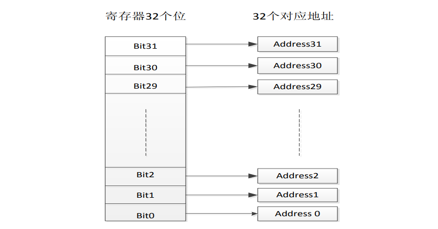

位带操作简单的说,就是把每个比特膨胀为一个 32 位的字,当访问这些字的时候就达到了访问比特的目的,比如说 BSRR 寄存器有 32 个位,那么可以映射到 32 个地址上,我们去访问这 32 个地址就达到访问 32 个比特的目的。这样我们往某个地址写 1 就达到往对应比特位写 1 的目的,同样往某个地址写 0 就达到往对应的比特位写 0 的目的。

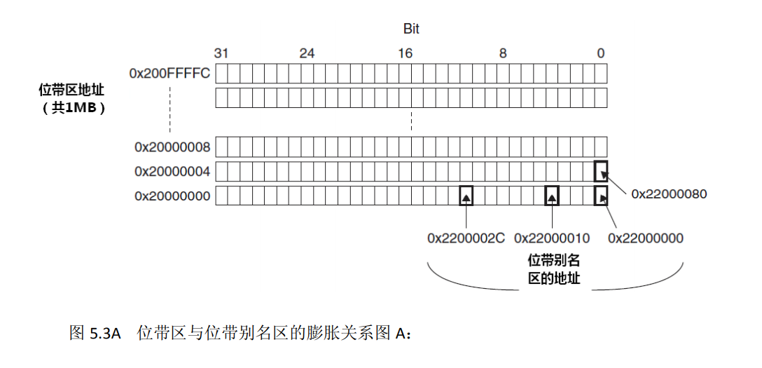

对比下来还是下面写的更容易理解一些,现在我们知道了位带操作是将一位是数据膨胀为32位的字,那么他是怎么实现的呐?
位带操作地址转换计算
大家先看一下这个图注意一下,下面为位带区(就是原来的位置,占一位),而上面位带别名区(新地址,站32位)。(这里真的不知道咋解释了,试着理解一下吧)

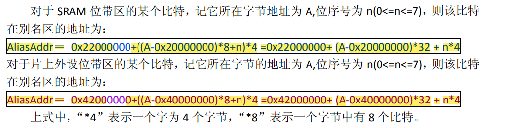

官方给了计算公式:
是不是感觉不太好理解,那我们就一起来算一下,到地是不是这么回事。

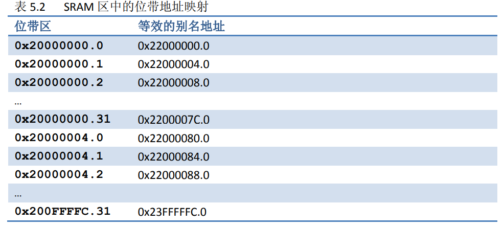

首先一个官方给的图来做对比,看看结果对不对。
我们就计算两个位置,分别为0x20000000的第0位和0x20000000的第1位.
因为这两个位置都是SRAM位带区的数据所以我们要用对应的公式:
AliasAddr = 0x22000000+((A-0x20000000)*8+n)*4= 0x22000000+(A-0x20000000)32+n4

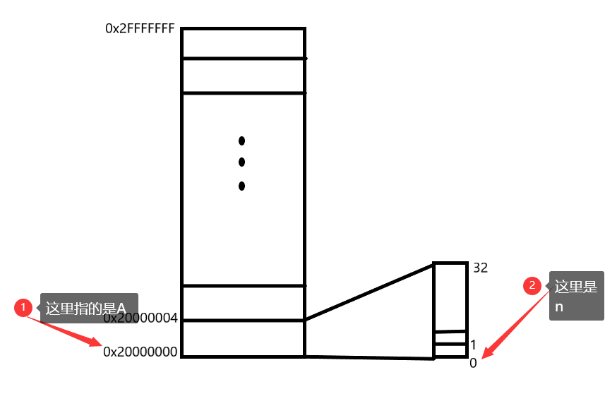

首先我们需要注意的一点是,A是SRAM位带区的某个比特的字节地址,注意是字节地址,我们都知道STM32中每个寄存器是32位的,所以每个寄存器站用4个字节,而0x20000000是总线地址,也就是基地址,寄存器地址是在这个基地址的基础上偏移的。如下图:
OK,了解这些就可以进行计算了。

公式:
AliasAddr = 0x22000000+((A-0x20000000)*8+n)*4= 0x22000000+(A-0x20000000)*32+n*4
第一步:带入数据
AliasAddr =  0x22000000+(0x20000000-0x20000000)*32+0*4
这里将一下计算规则:
加/减运算,只需要对应的位进行减就可以了
乘除运算:需要化为十进制进行计算。
结果:
对应上面的图片:
位带区 —> 等效的别名地址
0x20000000.0 --> 0x22000000.0
说明我们计算正确了,有人可能认为我们取得值太简单,那我们就在换一个再进行一次计算。

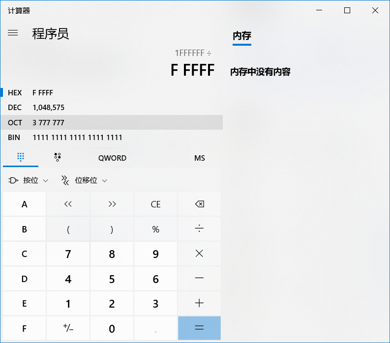

这里计算就要借助计算器了,大家可以自行计算一下,注意在乘的时候一定要转化为十进制。计算结束后在转化为16进制
经过计算结果:
AliasAddr = 0x22000088

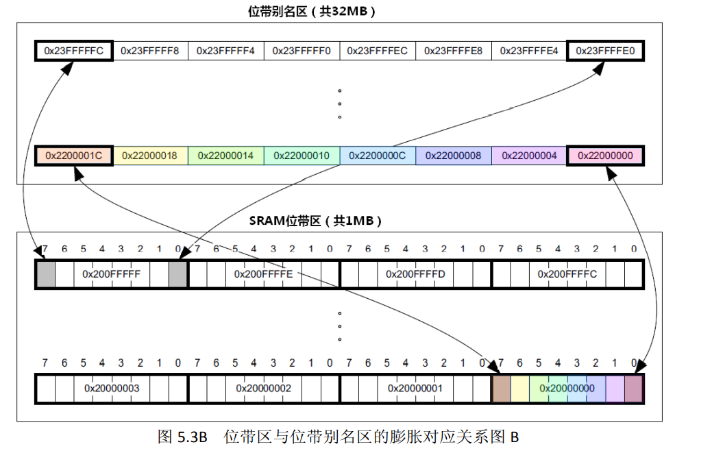

对照上表说明我们计算的只是正确的。这样我们就了解是如何进行转化的了,但是这就有新的问题了,32位的位带地址是如何给的位带区传递值的呐。
官方文档给出了解释:
在位带区中,每个比特都映射到别名地址区的一个字,这是只有一个 LSB有效的字。当一个别名地址被访问时,会先把该地址变换成位带地址。对于读操作,读取位带地址中的一个字,再把需要的位右移到LSB,并把LSB返回。对于写操作,把需要写的位左移至对应的位序号处,然后执行一个原子的“读一改一写”过程。

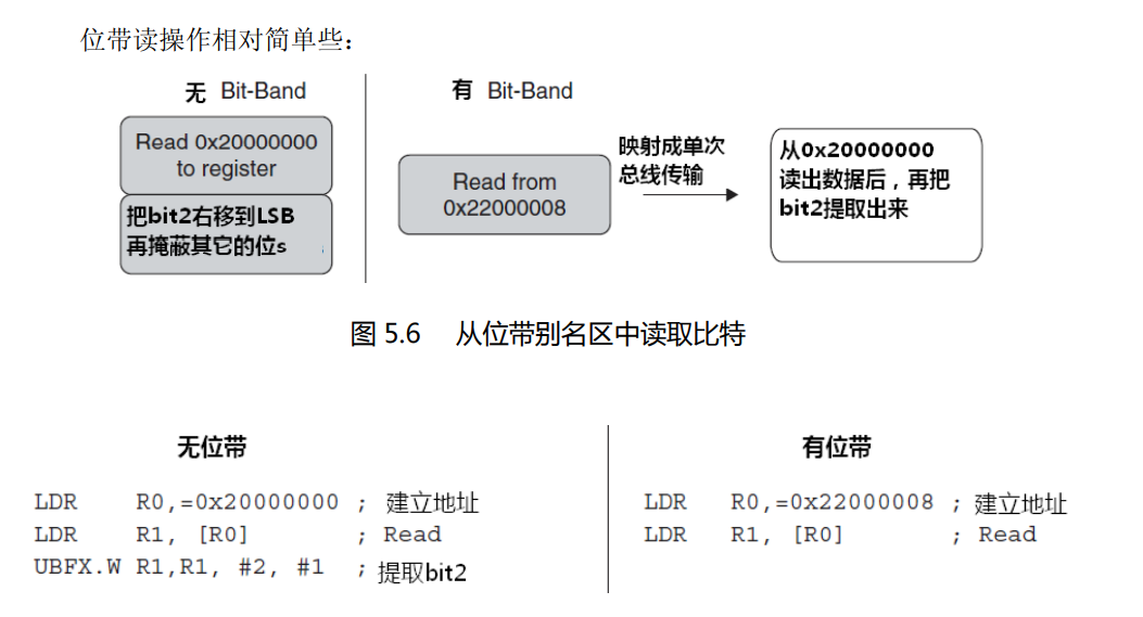

读取比特时传统方法与位带方法的比较
这就很直观的看出位带操作的相对而言更简便一些。
