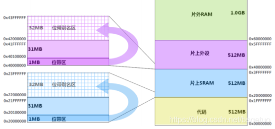

在STM32中能不能实现位操作呢,当然是可以的,这种方法我们叫做位带操作。位操作就是可以单独的对一个比特位读和写。
1.位带简介
在STM32中,有两个地方实现了位带,一个是 SRAM 区的最低 1MB 空间,另一个是外设区最低 1MB 空间。这两个 1MB 的空间除了可以像正常的 RAM 一样操作外,他们还有自己的位带别名区,位带别名区把这 1MB 的空间的每一个位膨胀成一个 32 位的字,当访问位带别名区的这些字时,就可以达到访问位带区某个比特位的目的。
比如位带区:外设区,这其中的一个位,可以在位带别名区重新找到4个字节的地址,也就是32位,来重新命名,而这32位,只有最低位有效。所以空间利用不是很充足,但是提供了方便。
例子:
PB的ODR寄存器地址为0x40010C0C,假设我们就操作PB0,即操作ODR寄存器第0位,那么这个位新的地址Addr= =0x42000000+ (0x40010C0C-0x40000000)84 +0*4。
给这个地址命名为PBout(0);
2.计算公式
外设区:
AliasAddr= =0x42000000+ (A-0x40000000)84 +n*4
0X42000000 是外设位带别名区的起始地址, 0x40000000 是外设位带区的起始地址,(A-0x40000000)表示该比特前面有多少个字节,一个字节有 8 位,所以8,一个位膨胀后是 4 个字节,所以4, n 表示该比特在 A 地址的序号,因为一个位经膨胀后是四个字节,所以也*4。
SRAM区:
AliasAddr= =0x22000000+ (A-0x20000000)84 +n*4
公式分析同上
统一公式
为了方便操作,我们可以把这两个公式合并成一个公式,把“位带地址+位序号”转
换成别名区地址统一成一个宏。
 // 把“位带地址+位序号”转换成别名地址的宏
2 #define BITBAND(addr, bitnum) ((addr & 0xF0000000)+0x02000000+((addr & 0x00FFFFFF)<<5)+(bitnum<<2))
addr & 0xF0000000 是为了区别 SRAM 还是外设,实际效果就是取出 4 或者 2,如果是外设,则取出的是 4, +0X02000000 之后就等于 0X42000000, 0X42000000 是外设别名区的起始地址。如果是 SRAM,则取出的是 2, +0X02000000 之后就等于 0X22000000,0X22000000 是 SRAM 别名区的起始地址。
addr & 0x00FFFFFF 屏蔽了高三位,相当于减去 0X20000000 或者 0X40000000,但是为什么是屏蔽高三位?因为外设的最高地址是: 0X2010 0000, 跟起始地址 0X20000000 相减的时候,总是低 5 位才有效,所以干脆就把高三位屏蔽掉来达到减去起始地址的效果,具体屏蔽掉多少位跟最高地址有关。 SRAM 同理分析即可。 <<5 相当于84, <<2 相当于*4,这两个我们在上面分析过。
最后我们就可以通过指针的形式操作这些位带别名区地址,最终实现位带区的比特位操作。
