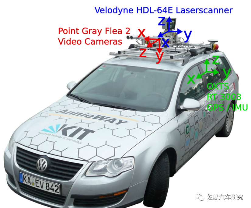

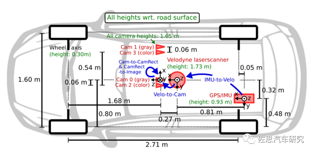

摄像头基线长54厘米,车载电脑为英特尔至强的X5650 CPU,RAID5 4TB硬盘。采集时间是2011年的9月底和10月初,总共大约5天。主要内容如下:
下图为Kitti的数据采集车。
图片来源:互联网

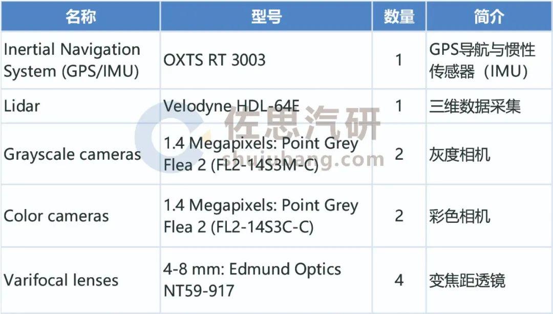

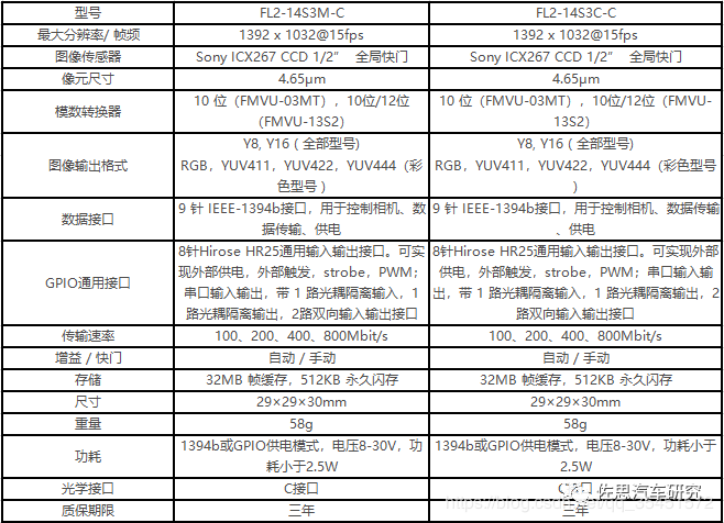

主要传感器型号如下表:
OXTS,即Oxford TechnicalSolutions,脱胎自牛津大学,成立自1998年。RT 3003传感器就是一个中级惯性传感器,记录一个完整的三维运动和动力学轮廓与GNSS +惯性传感器融合。提供平滑、健壮和可重复的实时输出,具有低延迟。完全集成的高档MEMS IMU和RTK能力的GNSS接收器记录了一个全面的测量列表,包括位置、速度、加速度和方位。集成6 轴导弹级MEMS IMU,100 Hz刷新频率, L1/L2 RTK 精度:0.02m / 0.1◦  即使GPS信号丢失,RT仍然能通过内部的惯性传感器来继续输出数据。可以通过轮速计等装置,校正位置漂移,在2分钟正常行驶的条件下,位置误差不会大于5米。内部的ADC转换,20bit分辨率,加速度测量的分辨率是0.12mm/s2(12 μg)。ADC转换模拟量输入,采用圆锥/划船(coning/sculling)运动补偿算法来避免信号的混淆。价格据说接近百万人民币(仅供参考,任何直接或间接引用与本文无关),目前有第三代RT3003和更高级的RT4000,频率为250Hz。国内为降低成本,采用分体,即将GNSS和IMU分离,典型的如百度的NovAtel SPAN ProPak6 GNSS接收机 和 NovAtel IMU-IGM-A1。天线一般是GPS NovAtelGPS-703-GGG-HV。顺便说一句,这需要杠杆臂测量做标定,偏移量误差在1厘米之内。这一套参考价格大约25万人民币(仅供参考,任何直接或间接引用与本文无关)。
图片来源:互联网
上表为相机参数,现在最少都是400万像素起,有些是800万像素。激光雷达是64线激光雷达,想必大家已经很熟悉了,无需介绍了。

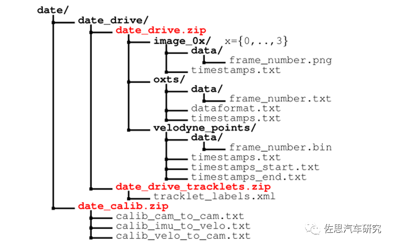

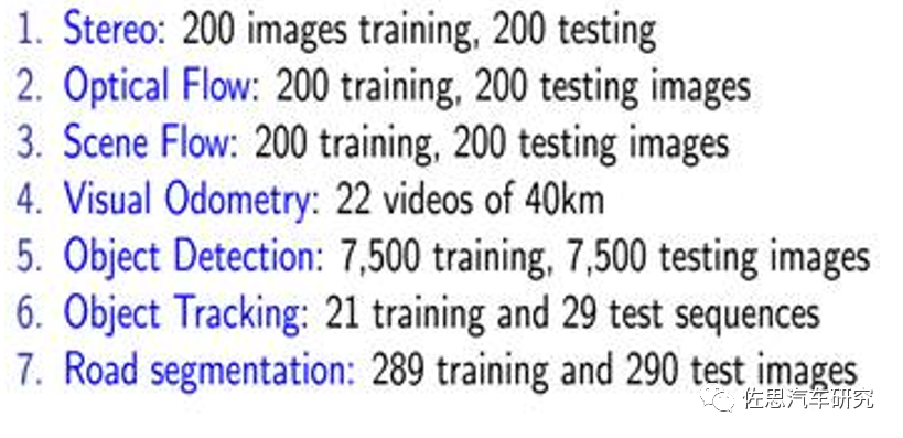

Kitti的数据集格式
图片来源:互联网
标注文件的readme.txt文件
图片来源:互联网
该文件存储于object development kit (1 MB)文件中,readme详细介绍了子数据集的样本容量,label类别数目,文件组织格式,标注格式,评价方式等内容。从中我们可以看出IMU主要是为了保证数据的时间戳一致,建立统一的坐标系,包括全部坐标系和局部坐标系。高精尖传感器是为了提供参考数值,即Ground Truth。

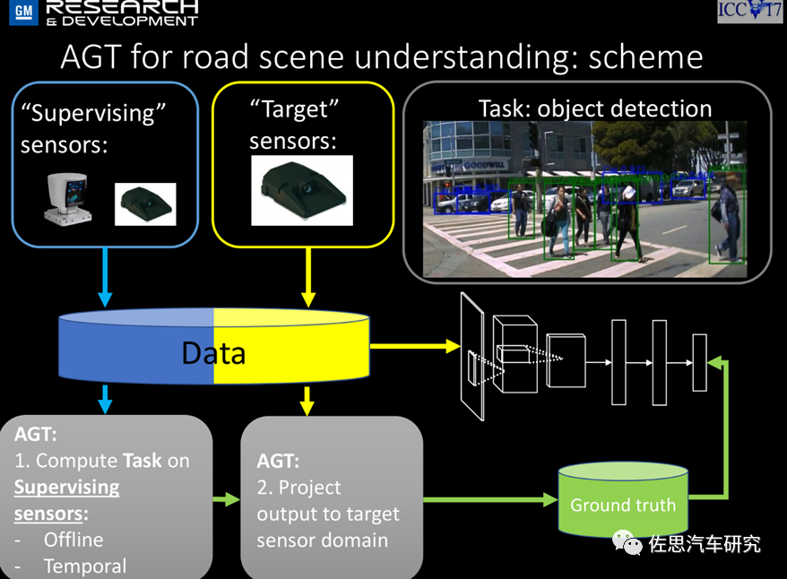

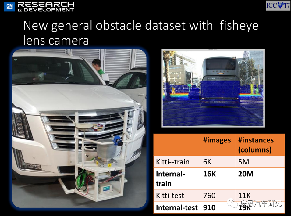

上图是通用汽车自动驾驶研发小组在2017年开发的自动真值生成系统即AGT,顺便说一下这个研发小组主要活动在以色列,如今应该并入Cruise了。上图才是真正的数据驱动型智能驾驶。
图片来源:互联网
通用的数据采集车以及与KITTI的对比,这个将64线激光雷达放在车头,显然有点危险,万一追尾,几十万美元就没了。

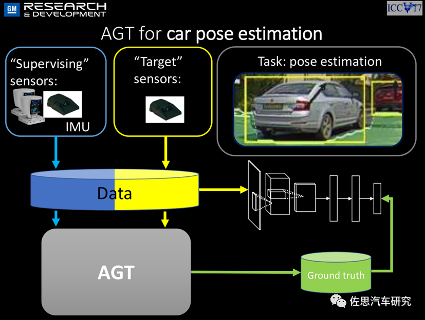

车辆位姿预测离不开高精度IMU。

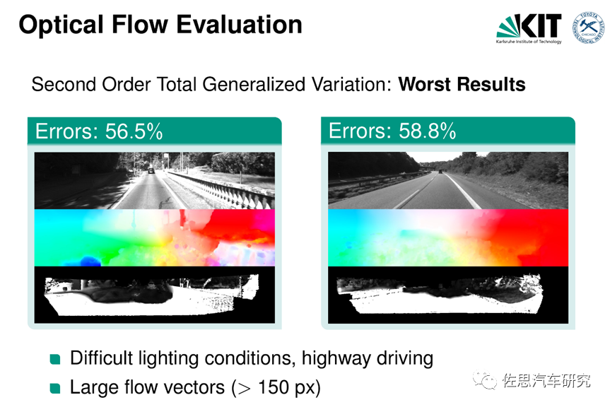

光流的真值对比,最糟糕的情况下,误差近60%。
图片来源:互联网
