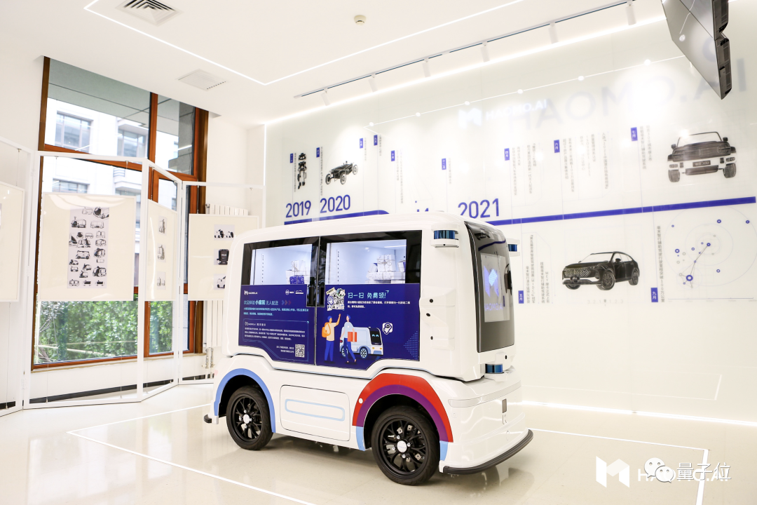

产品落地方面,今年2季度一口气亮出10款量产产品,硬件软件都有落地,最新产品是和阿里达摩院合作的无人末端配送车“小蛮驴”。

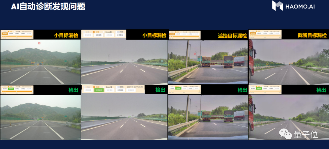

第一种方法是通过明确的系统失效信号得到诊断结果,例如通过人工接管信号。
也就是说由用户在使用过程中发现系统能力的不足而接管,系统会抓取接管前后一段时间内的数据上传场景库分析学习。

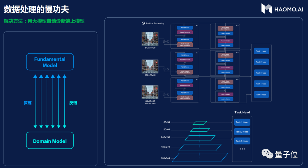

第二种方法则是通过更强大的后方服务端模型去诊断车端模型的错误。
车端模型受制于算力、传输延迟、参数有限,初期能力自然不足有限,一般一个小模型负责一部分感知任务。
所以毫末在实测中发现了对于远距离小目标,之前的系统版本时常会出现漏检情况。
而部署在服务端的大模型叫做Fundamental Model,是一个基于Transformer的全任务感知大模型。
算力要求高,资源占用大,但能力却超强,能发现小模型漏检错检、或在恶劣天气下识别能力下降的错误。
△上为车端模型漏检,下为大模型的纠正
找出问题后,再把结果返回车端模型重新训练学习,这样就能最大程度捕捉有效数据。

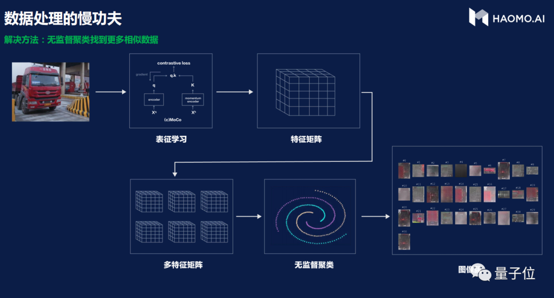

找到有问题的场景之后,就需要针对这个场景补充足够的样本数据,也就是找到足量的和它同类型的其他相似数据。
以此进行样本调配,才能做出一个更好的AI模型
通过已经上市的长城魏摩卡车型,毫末已经积累了巨量的道路场景数据库。

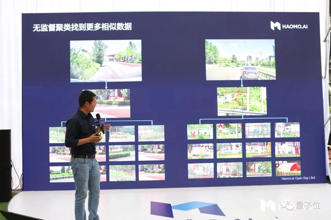

面对海量场景,毫末的方法是首先以无监督学习方法将图像向量化,把图片数据转化为特征向量,然后通过谱聚类,将相似的图像聚类在一起。
得到聚类结果以后,对于需要的目标场景,就能找到大量和其同一类别的相关数据作为正样本,以及相似易混的其他类别数据作为负样本。
并且在类别当中,只挑选类中心和类边界附近的数据,以此提升标注效率。
这种方式还可以非常有效的将异源数据以合适的方式混用起来,提升最终模型的效果。
数据诊断依靠“大带小”,而“数据偏见”则通过举一反三的方法解决。

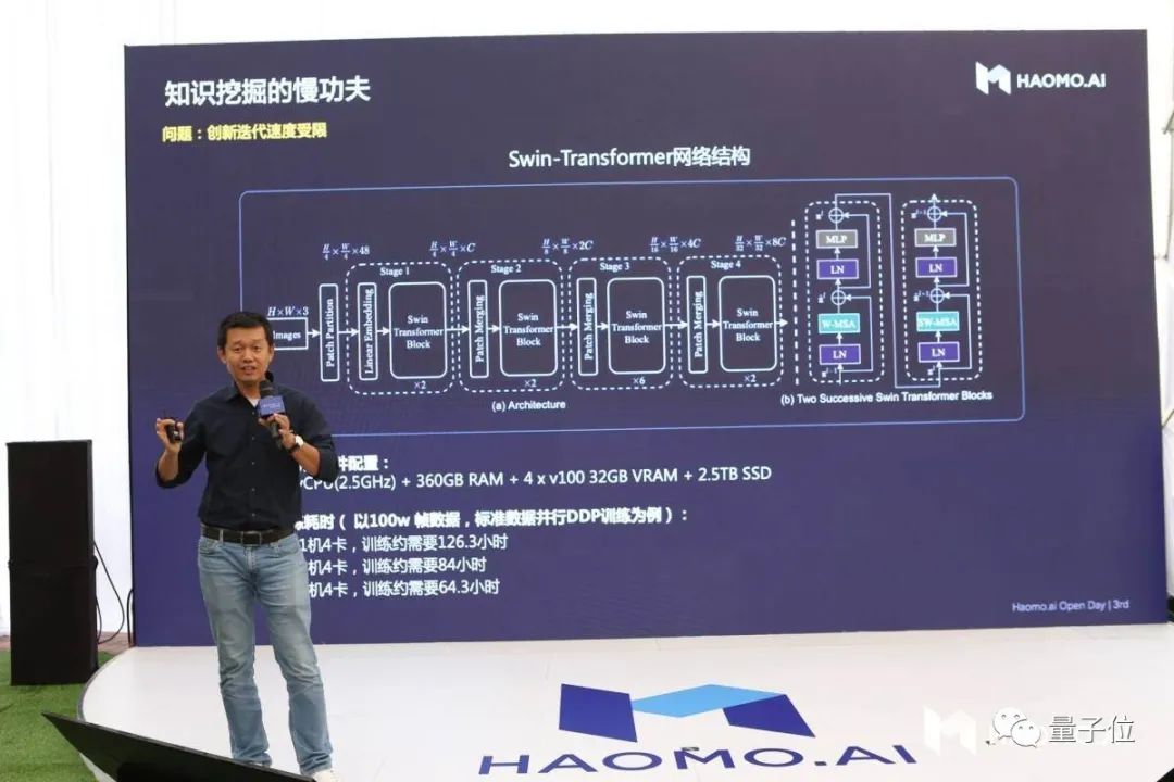

Transformer能力强,但是训练速度也慢。
Swin-Transformer网络即使在360GB RAM、4块V100 GPU的服务器上,标准数据并行DDP训练也需要超过100小时。
毫末的工程师如果稍微改一下网络结构、参数配置、或者是更换数据,迭代一次看到结果的周期是近百个小时。
但这些操作又是会频繁发生的,所以这样严重拖慢了技术迭代。
所以为了提升训练速度,除了常见的数据并行之外,还需要更精细的模型并行方法。
首先是数据并行,每块GPU上训练完整的网络,将数据切块以适应GPU。同时每层的梯度还会和其他GPU交互。这样可以进一步提高模型收敛速度,以更少的epoch达到同样的训练效果。
这种数据并行和模型并行的混合方式,叫做流水并行。
针对swin-transformer,就采用了流水并行的方案,整体可以提速50%-80%。

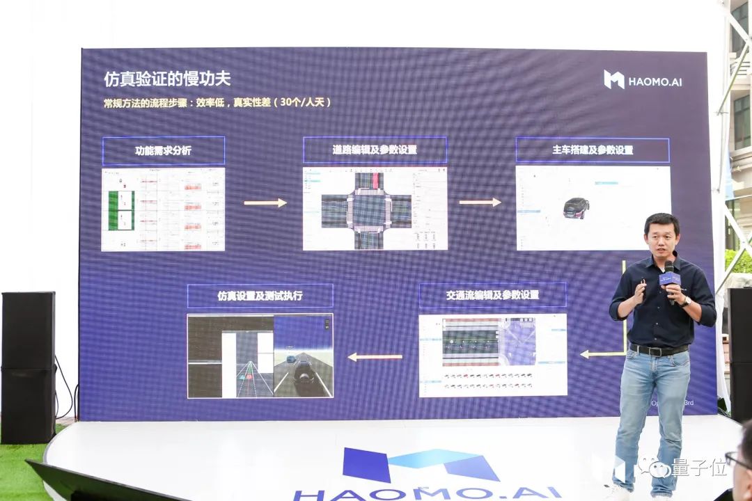

主流做法当然是把模型丢到仿真环境中测试,但是传统的仿真是一种非常低效的方式。
从场景设计,到设置道路模型、设置车辆模型、设置交通流模型、到最后进行仿真测试…每人每天只能做30个。
所以毫末开发了语义场景的自动化转化工具和参数泛化工具,可以将CSS中场景库的描述文本自动的转化为仿真测试场景,并且在合适的范围内离散采样得到巨量的仿真测试用例。
同时通过在云端并行,目前每天可以自动生成一万多个仿真测试用例。
简单理解,前面的数据诊断其实是一种数据标注自动化,而云端语义场景自动化转化,就是一种流水线生产测试场景的工具。

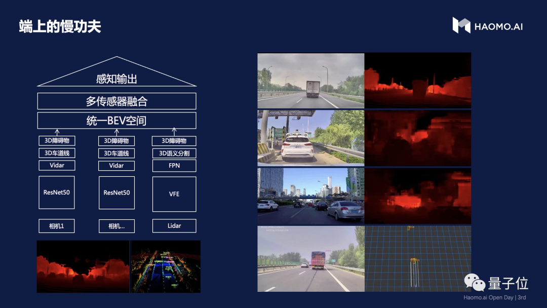

毫末把多任务感知网络部署在高通芯片上,主干网是优化后resnet50,基于这个主干做了一层多特征融合层,视觉摄像头和激光雷达数据分别通过网络提前3D感知结果,在BEV空间里面再融合毫米波雷达以及多帧关联。
这样后续的车道线和障碍物识别等任务就可以基于共同的特征要素进行,大大加快了识别速度。
