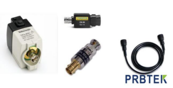

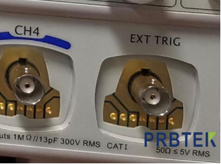

不通用。主要有三点区别:
第一看探头接口是否与示波器匹配;
第二看探头输入阻抗是否和示波器设置输入阻抗一致;
第三看探头校准是否可以在现有的示波器实现。
对于第一点举个例子:泰克示波器新款是TekVPI接口,甚至老型号的泰克TekConnect接口探头都不能直接用;此时需要泰克TDA-BNC转换器转换。
对于第二点举个例子:一些高端示波器只有50欧阻抗输入,此时不能直接接入高阻探头,必须使用专用的50低阻探头。类似的有些低端示波器只有高阻输入阻抗1M欧,此时不能直接接入50欧探头或者BNC线,需要找一个阻抗转换器进行转换接入。
第三点:一些电流探头是需要配合示波器设置进行调零和消磁甚至供电的,如果用在其他示波器上可能无法进行调零消磁校准,不能正常使用。
