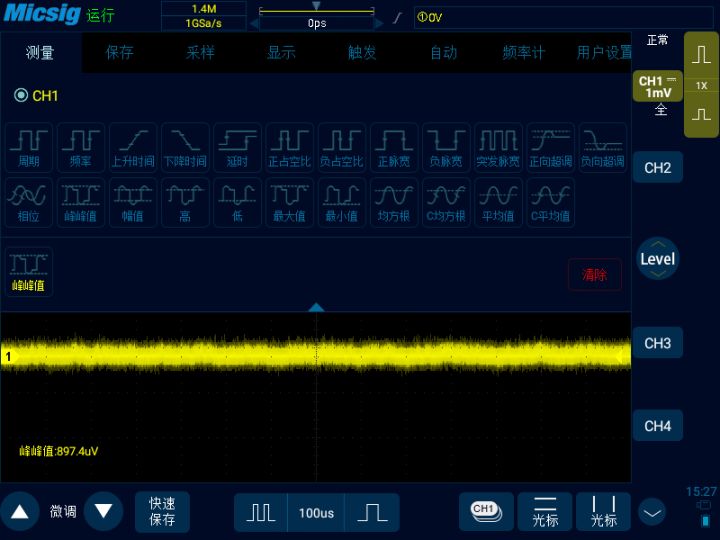

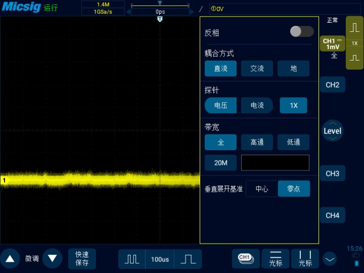

1.去除连接示波器的所有探头
2.确保示波器正常允许,其耦合方式设置为直流,采样方式为正常,带宽限制为全带宽
3.将示波器的通道衰减比设置为1X
4.示波器的垂直挡位设为最小,如下图是1mV/div
5.移动触发电平至零平线,使底噪稳定显示。
6.调节示波器的时基和存储深度,使得示波器处于最大采样率状态
7.打开示波器的测量项峰峰值即为示波器底噪,可以看到在1mV左右
我们也可以打开示波器的无限余晖和色温显示,以此来观察底噪的程度。波形的颜色越厚重,示波器内部产生的噪声就越多。我们也可以打开其他的通道单独观察,一般每个通道的底噪都是独有的,会有细微的差异,这都是正常的。调节示波器的垂直挡位会发现示波器的底噪也会发生变化,对于此有疑问的可以看下示波器的垂直分辨率相关的文章,就能了解导致这种现象的原因,因此测量示波器底噪务必要记得将垂直挡位调到灵敏度最高的挡位。

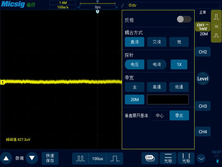

我们打开示波器的带宽限制,将其设置为20M,可以看到此时的底噪在500μV左右。难道带宽越低的示波器底噪反而越小吗?由于噪声信号基本都是高频信号,当示波器带宽太低的时候,就无法捕捉到那些高频信号,因此就会显得底噪小。同样的,示波器的带宽越高,采集到的信号谐波分量越丰富,往往噪声也会越大。为了避免这种高带宽引入的干扰,有的示波器在高灵敏度垂直挡位下会自动进行带宽限制,以此使得测量出来的波形更加清晰。

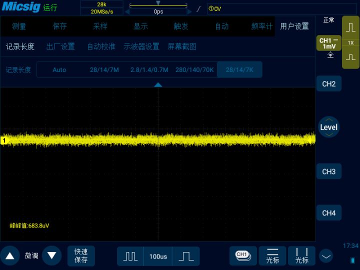

我们知道示波器的采样率 = 存储深度 ÷ 波形记录时长,示波器采集的数据点越多,对波形的重构自然就越完整,因此低采样率肯定也会使得底噪的显示变低,当然低采样率也可能导致我们想要采集的信号失真,具体多少采样率足够,可以参考我们之前的文章:示波器测各种类型信号需要多大采样率实测
我们将示波器的存储深度调节为28K,此时的采样率为20MSa/s,可以看到底噪的峰峰值为683.8μV。
总结来说,示波器的带宽越高,采样率越高,往往底噪也会显示的越高,但这并不是说低带宽的示波器引入的噪声就小,而是有很大一部分信号没有被捕捉到而已。因此,我们在对示波器进行底噪比较的时候,要保证2个示波器的各项设置和参数一致,才具有比较的意义。
