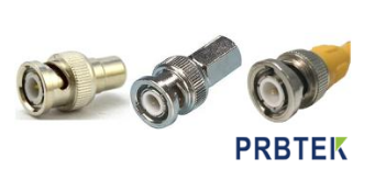

1.BNC接头
图1 BNC接头
BNC的特性阻抗为50Ω/75Ω,频率范围可达2GHz,可以满足仪器带宽速度和测量性能的需求,普通的BNC连接器体积小,频率高,已经成为常用的探头接头类型。
图2 探头BNC接口

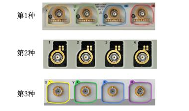

下图为当前市面上较多的3种示波器输入接口,不同的接口所支持的探头类型不同。
图5 示波器输入接口
其中第1种和第2种是在结构上和功能上有特殊设计的BNC接口,第3种是通用的普通BNC接口,那这3种示波器接口能兼容哪些类型的探头呢?具体怎么判断示波器输入接口所支持的探头类型呢?具体判断方法分为以下4点:
3.探头的供电方式
标准无源BNC探头无需供电,所以可用于大部分的示波器输入接口;有源BNC探头的供电如果是在探头内部结构进行设计供电电路并与示波器输入端匹配的,这种类型仅仅适用于与之兼容的示波器输入。如图6所示。
图6 供电方式
如果有源BNC探头的供电方式是外部电源供电,则可用于大部分的示波器输入接口,如下图7所示。
图7 外带适配器有源BNC探头
4.接口结构
有源BNC探头在结构设计上与示波器输入端的形状匹配,只能用在与其匹配的示波器上,如图8所示,若用在与其不匹配的示波器上则可能会出现接触不稳,测量不精确的现象。
图8 示波器与探头结构不匹配
5.负载阻抗要求
部分有源BNC探头对示波器的输入负载阻抗有一定要求,所以需要查看探头使用的手册,了解其对示波器输入阻抗的要求,如果输入阻抗不匹配,可能会导致信号幅值的衰减。
