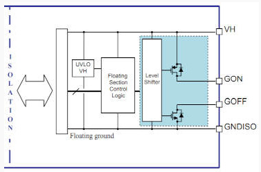

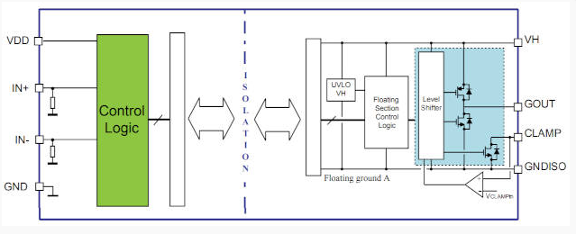

意法半导体(STMicroelectronics )推出超小型SiC MOSFET隔离式栅极驱动器,采用SO-8封装,尺寸仅为 5mm x 4mm。
尽管封装较小,但 STGAP2SiCSN 额定隔离电压为 4.8kV,电压轨高达 1,700V。结温为 123°C。
驱动器在 25°C 和 26V 时输出为 4A。芯片包含两种版本:一种具有用于不同串联电阻器的单独源和漏引脚,另一种添加了米勒钳位(4A sink)输出。 “单输出配置增强了高频硬开关应用的稳定性,并且利用米勒钳位防止电源开关过度振荡。”ST表示。
image.png?imageView2/2/w/550
双输入引脚允许选择控制信号极性,并实现硬件互锁保护,以避免控制器故障时的交叉传导。
PWM 波形输入到输出的传播延迟为 75ns,支持3.3V 和 5V TTL 或具有迟滞的 CMOS 兼容输入。在整个工作温度范围内共模瞬变抗扰度为100V/ns。
内置保护包括欠压锁定、阈值调整以防止 SiC 功率开关在低效率或不安全条件下运行,以及热关断,如果检测到结温过高,则将两个驱动器输出降低。
其他包括集成自举二极管和关断引脚。
