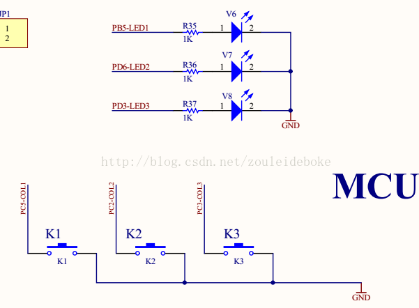

开发板   :奋斗STM32
CPU        :STM32F103
开发环境:keil uVsion4
前言:本文主要是通过按键中断,实现当按下按键时,LED灯灭,释放按键时,LED灯亮。(不过我设置LED的起始状态为亮,也就是上电就点亮了LED灯。)
我的开发板按键,LED所对应的GPIO管脚原理图如下:
我写的按键中断程序实现的功能是:按下按键K2,LED3由亮变灭,释放按键LED3又变亮。(按键K2对应PC2管脚,LED3对应PD3管脚)。

说明:我写的这个程序只是实现了按键按下灯由亮变灭的简单功能,但是测试发现,这个按键抖动太严重,轻轻的触摸按键,灯会闪闪的亮,有时
候碰一下按键,还没有按下按键时,LED灯就熄灭了。所以用delay_nms()延时函数进行去抖,代码中注释掉的代码是为了按键去抖,不过这个去抖效果不是很好,还是会有抖动现象,但相比之前会好一点!不过官方提供了一个延时函数,可以调用官方写好的延时函数,一般10ms的时间可以去抖。
