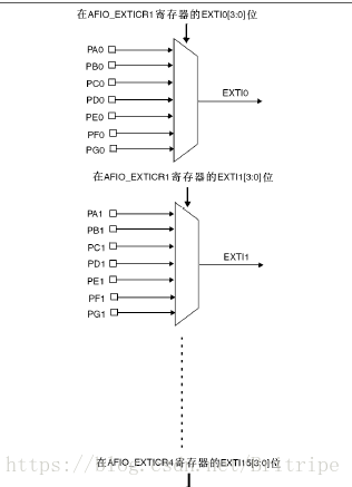

中断线问题:
上图可以看出,PA0、PB0...PG0共用的EXTI0中断线,PA1、PB1...PG1共用的EXTI1中断线,也就是 编程里面的(如下图库文件),对应16个中断线,后面三个是专用的中断线,不做讨论。

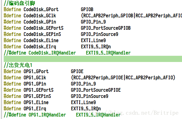

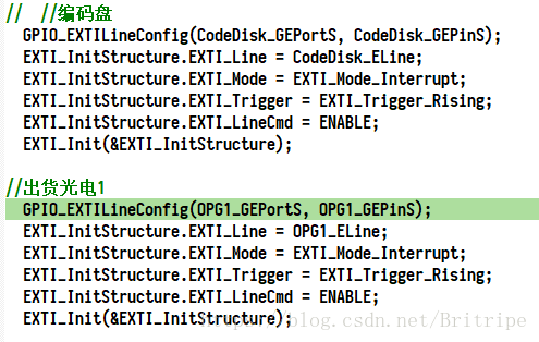

有人要问,假设:我设置的引脚是PB9和PE9都开启外部中断怎么办?小编告诉你,这还真办不了,我实测过。配置函数的时候后覆盖之前的函数的(如下图所示)
如果这样配置的话,会出现出货光电1的初始化覆盖掉编码盘的初始化,说白了就是编码盘的设置被覆盖掉了,结果是外部中断  出货光电1管脚会触发而编码盘就不起作用了,这也是STM32其中一个问题所在吧! 反过来,结果是外部中断  编码盘 管脚会触发 而 出货光电1管脚就不起作用了!
中断源问题:
  GPIO_EXTILineConfig(GPIO_PortSourceGPIOB, GPIO_PinSource0); //设置GPIOX中断源以及哪个中断脚
  EXTI_InitStructure.EXTI_Line = EXTI_Line0;//中断线
  EXTI_InitStructure.EXTI_Mode = EXTI_Mode_Interrupt;//设置为外部中断模式
  EXTI_InitStructure.EXTI_Trigger = EXTI_Trigger_Rising;//上升沿触发
  EXTI_InitStructure.EXTI_LineCmd = ENABLE;//中断线使能
  EXTI_Init(&EXTI_InitStructure);//配置使能
