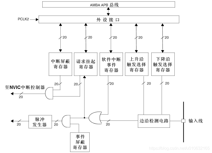

下图来自《STM32参考手册》,从整个架构图可以知道,外部中断的功能可以配置六个寄存器;
中断屏蔽寄存器(EXTI_IMR)
事件屏蔽寄存器(EXTI_EMR)
上升沿触发选择寄存器(EXTI_RTSR)
下降沿触发选择寄存器(EXTI_FTSR)
软件中断事件寄存器(EXTI_SWIER)
挂起寄存器(EXTI_PR)
c039beb72989600043a03bc2f07e5ca1.png?imageView2/2/w/550
EXTI支持配置20个中断和事件屏蔽位;

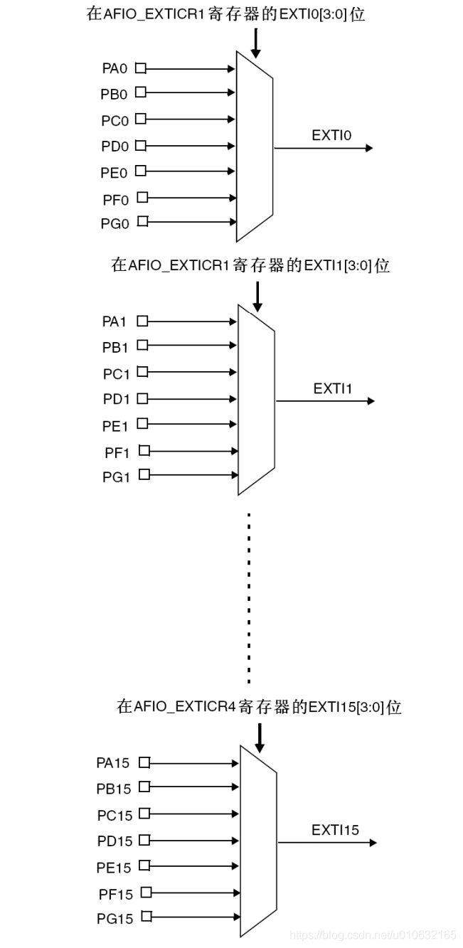

GPIO端口以下图的方式连接到16个外部中断/事件线上;EXTI_Line0 — EXTI_Line15;
EXTI_Line16 连接到PVD输出 ;
EXTI_Line17连接到RTC闹钟事件;
EXTI_Line18连接到USB唤醒事件;
EXTI_Line19连接到以太网唤醒事件(只适用于互联型产品);
GPIO的映射关系图如下所示;
8fa0bb8f4a8a845eefbe01508da1174d.png?imageView2/2/w/550

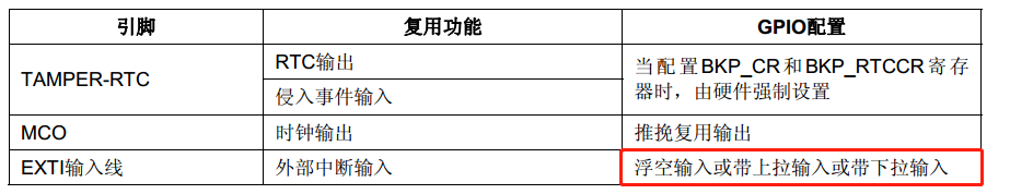

GPIO的配置;这里GPIO的输入模式可以配置为浮空输入(GPIO_Mode_IN_FLOATING),上拉输入(GPIO_Mode_IPU)或者下拉输入(GPIO_Mode_IPD),具体如下图所示;
bcde4934450220bd5b80c03c321066bd.png?imageView2/2/w/550GPIO的配置代码如下;
GPIO_InitTypeDef GPIO_InitStructure;
GPIO_StructInit(&GPIO_InitStructure);
GPIO_InitStructure.GPIO_Pin = Z_GPIO_PIN;
GPIO_InitStructure.GPIO_Mode = GPIO_Mode_IN_FLOATING;
GPIO_InitStructure.GPIO_Speed = GPIO_Speed_50MHz;
GPIO_Init(Z_GPIO_PORT, &GPIO_InitStructure);
