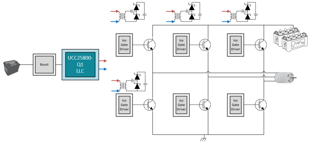

汽车设计工程师可以根据电动汽车的电源要求为某些电源架构设计方案。图1所示的传统方法是集中式电源架构,它使用一个中央变压器和一个偏置控制器来为所有栅极驱动器生成偏置电压。
2.png?imageView2/2/w/550
图1:混合动力电动汽车/电动汽车牵引逆变器中的集中式架构
集中式架构成本较低,因而这种解决方案历来广受欢迎,但这种架构可能难以管理故障和调节电压,而且布局具有挑战性。集中式架构也容易受到更多噪音的影响,并且一个系统区域内的元件又高又重。
最后,随着可靠性和安全性成为重中之重,集中式架构的电源缺乏冗余,如果偏置电源中的单个元件出现故障,则可能导致大型系统故障。部署分布式架构可防止电源故障,从而打造更可靠的系统。

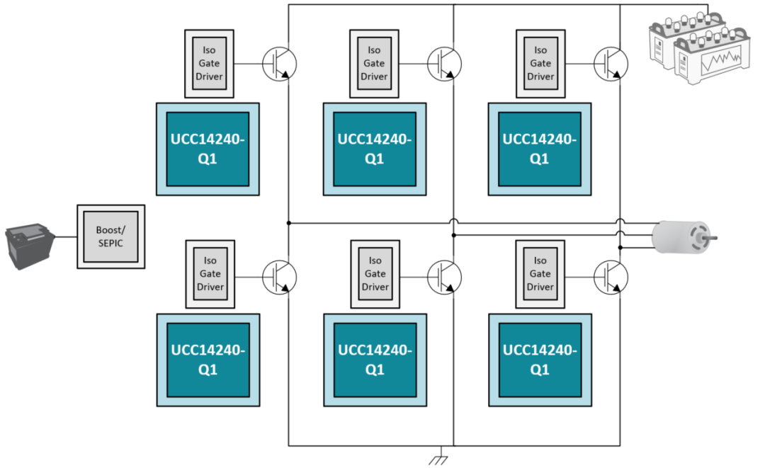

分布式电源架构可为每个栅极驱动器分配一个与其靠近的专用的、本地的、方便调节的偏置电源,以满足电动汽车应用环境中的可靠性要求,因此可以提供冗余并提高系统对单点故障的反应能力。例如,如果与栅极驱动器配套的其中一个偏置电源失效,其他五个偏置电源及其配套的栅极驱动器仍可正常运行。如果六个栅极驱动器中有五个仍可正常运行,电机便能以良好的控制方式减速和关闭,或者可能继续运行。使用这种电源系统设计,车辆中的乘客甚至都不会意识到出现问题。
外部变压器偏置电源(如反激式和推挽式控制器)很高、很重且占用面积较大,阻碍了分布式架构在轻型电子设备中的使用。电动汽车电源系统需要更先进的器件,即更小的集成变压器模块,例如UCC14240-Q1隔离式直流/直流偏置电源模块,它可将变压器和元件集成到一个经优化的、具有低高度的平面磁性元件模块解决方案中。
将平面变压器集成在集成电路尺寸的封装中,可以大幅减小电源系统的尺寸、降低其高度并减轻其重量。UCC14240-Q1集成了变压器和隔离,可提供简单控制和较低的初级到次级电容,提高密集和快速开关应用中的共模瞬变抗扰度(CMTI)。将初级和次级侧控制与隔离完全集成,可在一个器件中实现稳定的±1.3%隔离式直流/直流偏置电源。通过实现1.5W的输出功率,甚至在高达105°C的温度下也是如此,UCC14240-Q1可以为分布式架构中的栅极驱动器供电,如图2所示。
3.png?imageView2/2/w/550
图2:使用UCC14240-Q1的电动/混动汽车牵引逆变器中的分布式架构
