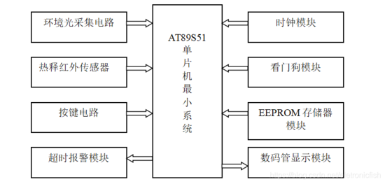

一.硬件方案
本系统以51单片机作为控制模块的核心部件,采用热释红外人体传感器检测人体的存在,采用光敏三极管构成的电路检测环境光的强度;根据教室合理开灯的条件,通过对人体存在信号和环境光信号的识别与判断,完成对教室灯光的智能控制,避免了教室用电的大量浪费。系统还具有报警功能;同时还采用了软/硬件的“看门狗”等抗干扰措施。
主要由51单片机STC89C52、时钟芯片DS1302、液晶屏LCD1602、比较器芯片LM339、光敏电阻、红外对管、按键、LED等构成;如图:

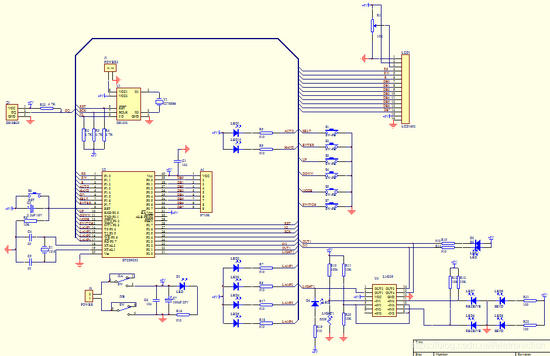

三.设计原理图
(1)原理图主要采用AD软件进行设计,如图:

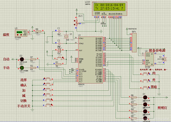

(2)Protues仿真图如下:

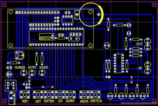

(3)PCB图如下:

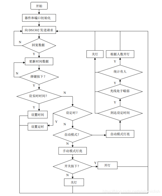

四.软件设计
(1)主程序流程图
