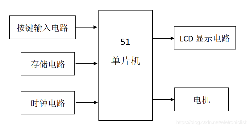

一.硬件方案
本设计基于STC89C52单片机、1302时钟芯片准确计时、LCD1602液晶显示、24c02芯片可以掉电存储数据、3v直流电机模拟发动机工作。当无乘客时液晶可以显示时间(年月日时分秒),时间可以按键设置,此时电机不工作;当有乘客时电机工作,可以通过按键开始计费系统工作,有清零键,收费可以修改(包括起价费、超过起价费每公里或分钟收费、白天和夜晚收费标准),可以切换白天和夜晚收费标准,可以按照分钟或公里收费切换。
主要由51单片机最小系统、DS1302时钟芯片准确计时、LCD1602液晶显示、24c02芯片可以掉电存储数据、3v直流电机模拟发动机工作;如图:
在这里插入图片描述
二.设计功能
(1)当无乘客时液晶可以显示时间(年月日时分秒),时间可以按键设置,此时电机不工作;当有乘客时电机工作,可以通过按键开始计费系统工作;
(2)有清零键,收费可以修改(包括起价费、超过起价费每公里或分钟收费、白天和夜晚收费标准);
(3)可以切换白天和夜晚收费标准;
(4)可以按照分钟或公里收费切换。

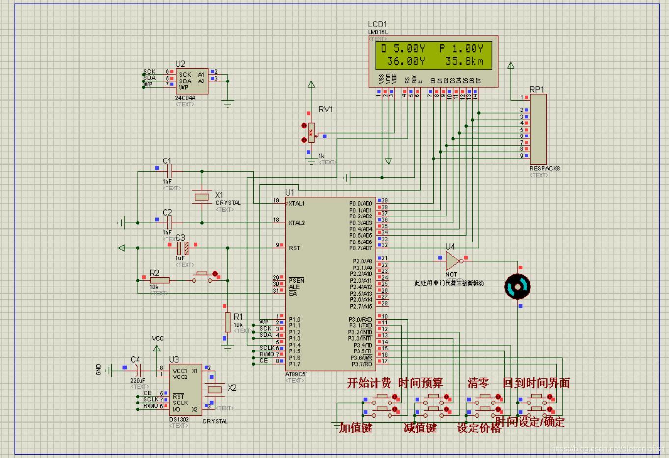

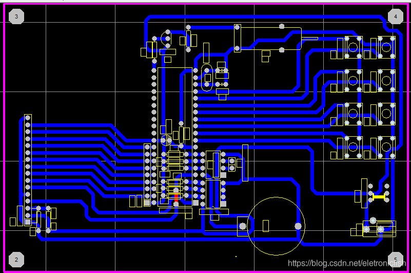

三.设计原理图
(1)原理图主要采用AD软件进行设计,如图:
在这里插入图片描述
(2)Protues仿真图如下:
(3)PCB图如下:
