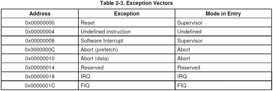

1.异常向量表
我们先看一下芯片手册里面的异常向量表,

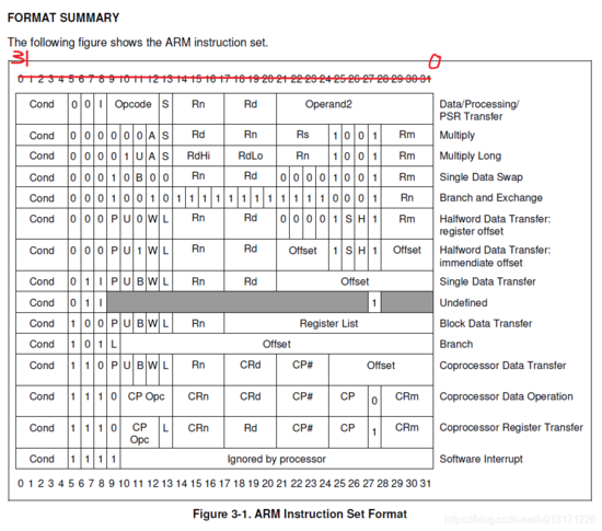

2.6 故意加入一条未定义指令
我们看一下2440的芯片手册,找到ARM指令集,只要是下表中的指令都是合法的指令。我们需要定义一条下表中不支持的非法指令,或者直接用0xdeadc0de表示一条未定义指令。

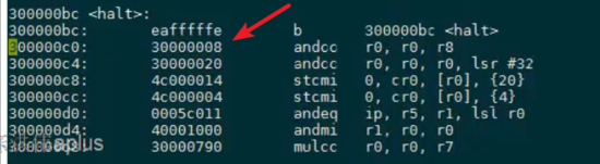

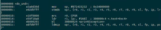

这样修改之后还有一个问题,我们看一下反汇编,
它去300000c0这个地方去取值,
然后c0这个地方存在的30000008,30000008就是下面这条指令的地址。
其实就是do_und指令的地址保存到内存中,然后ldr pc, und_addr会去内存中找到这个值,然后付给pc, 那么他去内存的那个地方找这个值呢,一般由编译器决定,通常会放在汇编文件的最后面,我们这个start.S非常小,如果这个start.S非常大,那么他有可能会去4K之外的地方取值,所以我们能不能指定让他去前面的内存去读这个值呢,因为我们担心这个汇编文件很大的话,有可能超过4K,如果你的板子是nand启动,那么在4K之外就没有办法读到值。修改如下:
