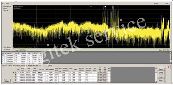

在打开DUT电源前,一定要评估和分析测试环境特性(图1)。在极限行和环境噪底之间是否有足够的信号空间?是否有可以降低的已知信号?是否需要把测试设置移到更安静的环境?
图1: 环境背景结果。在VHF 频段中可以清楚地看到广播信号

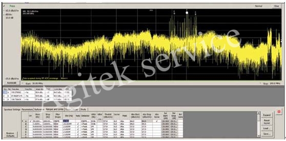

图2:DUT的测试结果,超限情况不是由DUT引起的
如果您对背景噪声满意,打开DUT电源。两项测量之差即来自DUT的辐射(图2)。在测试中,使用已经通过EMI一致性测试的泰克WiFi演示电路板,因此没有检测到失败。如果已经正确设置测试,没有什么东西接近极限行,那么这可能意味着您已经可以准备进行一致性测试。

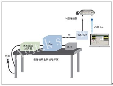

图3显示了测试设置的方框图,被测器件是笔记本电脑使用的通用的AC/DC电源适配器。
工频阻抗稳定性网络(LISN)
注意,一定要先从LISN上断开频谱分析仪输入,然后再从LISN中拔下电源,LISN放电可能会损坏频谱分析仪前端。
在传导辐射测量中,您使用的是LISN而不是天线。LISN是一种低通滤波器,放在AC或DC 电源与DUT 之间,创建已知阻抗,提供一个RF 噪声测量端口。它还把不想要的RF 信号与电源隔开。增加一个预放也是提升相对DUT 信号电平的好方法。
注意,60 或50 Hz 电源上传导的干扰对某些设计可能也是一个问题。大多数传导EMI测试规定了9 kHz- 1 GHz 实测频率范围,但在需要时也可以在更低频率上测量信号。对低频测量,RSA5100 系列实时频谱分析仪是很好的选择,因为它们可以覆盖直到1 赫兹以下的频率范围。为最有效地测量传导EMI,最好使用两个LISN:一个用于到DUT 的规定阻抗,一个用于频谱分析仪或接收机。
图3: 预一致性传导辐射测试的方框图
