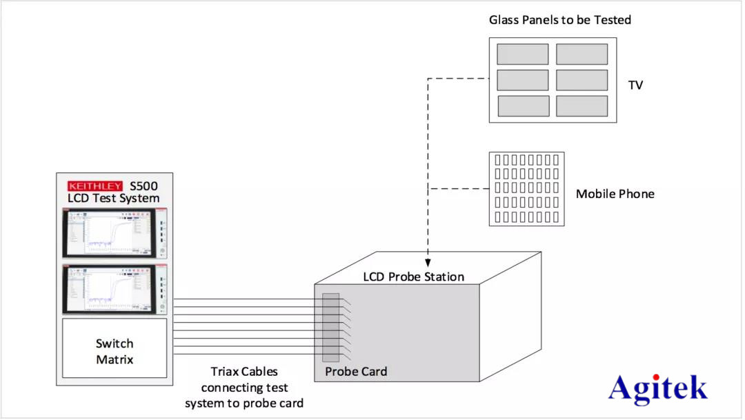

实例1:平板显示器上的OLED像素器件测试
在测量平板显示器上的OLED像素器件的I-V曲线时,通常会通过开关矩阵把SMU连接到LCD探测站上,这时会采用非常长的三芯同轴电缆(一般在12-16m)。
图1是采用Keithley S500测试系统的典型的平板显示器测试配置。S500是一种自动参数测试仪,它可以量身定制,通常用来测试平板显示器。对图中所示的情况,S500中的SMU通过开关矩阵连接到探测站,然后探测卡再把测试信号连接到玻璃平板上的DUT。由于使用非常长的电缆进行连接,所以如果测量技术和仪器使用不当,就会导致弱电流测量不稳定。
图1. 使用Keithley S500测试系统测试平板显示器的配置图
如图2示,在使用传统SMU通过16m三芯同轴电缆连接到DUT上时,OLED器件两个I-V曲线中的饱和曲线(橙色曲线)和线性曲线(蓝色曲线)都不稳定。但是,使用4211-SMU在DUT的漏极端子上重复这些I-V测量时,I-V曲线稳定了,如图3所示。

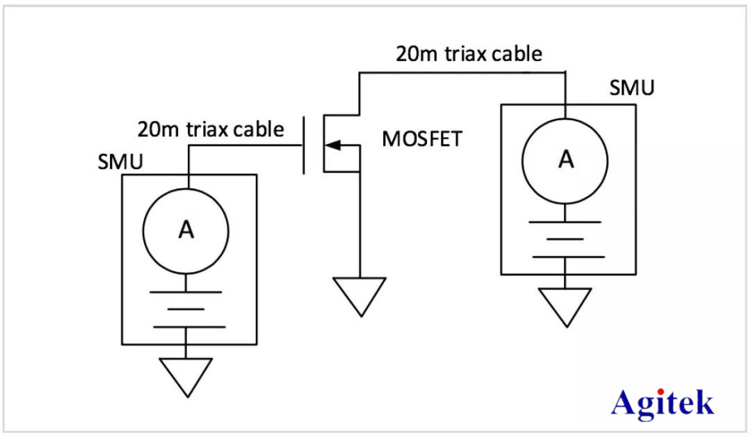

实例2:长电缆nMOSFET传递特点测试
可以使用两个SMU生成n型MOSFET的Id-Vg曲线。一个SMU扫描栅极电压,另一个SMU测量漏极电流。图4是典型测试电路的电路示意图,其中使用20m三芯同轴电缆把SMU连接到器件端子上。
图4. 使用两个SMU测量MOSFET的I-V特点
图5显示了使用两个传统SMU及使用两个4211-SMU测量的传递特点。蓝色曲线(使用两个传统SMU获得)在曲线中显示了振荡,特别是在弱电流及改变电流范围时。红色曲线是使用两个4211-SMU得到的电流测量,非常稳定。

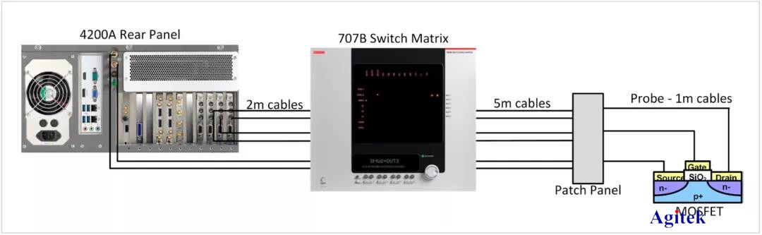

实例3:通过开关矩阵连接的FET测试
测试通过开关矩阵连接的器件时,可能会面临很大挑战,因为要求额外的线缆。三芯同轴电缆用来把SMU连接到开关矩阵上,再从开关矩阵连接到DUT。图6显示了典型的电路图,其中两个SMU使用远程传感连接开关矩阵。使用远程传感(4线测量)而不是本地传感(2线测量),要求每个SMU连接两条电缆,由于电缆是平行的,所以这会使SMU输出的电容提高一倍。
图6. 通过707B开关矩阵把SMU连接到DUT的简化示意图
在这种情况下,SMU使用2m电缆连接到开关矩阵的行(输入)上;开关矩阵的列(输出)使用5m电缆连接到配线架上。然后再使用另一条1m电缆从配线架连接到探头,所以从一个SMU到DUT的三芯同轴电缆的总长度是:(2 x 2 m) + (2 x 5 m) + (1 m) = 15 m。除了三芯同轴电缆外,开关矩阵本身也增加了电容,在计算测试系统总电容时可能需要包括进去。

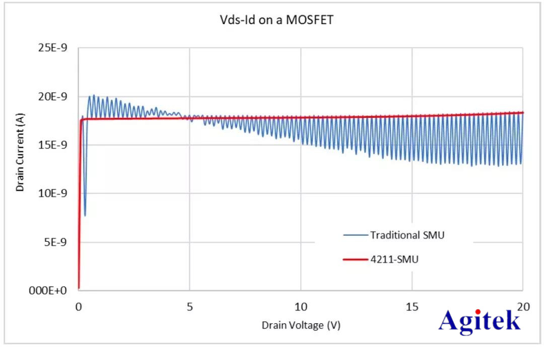

在测量通过开关矩阵连接的FET器件的输出特点时,使用两个4211-SMU较使用两个传统SMU的结果明显改善。在这项测试中,其中一个SMU被偏置恒定栅极电压,另一个SMU扫描漏极电压,测量得到的漏极电流。使用两个传统SMU (蓝色曲线)和两个4211-SMU (红色曲线)生成的漏极电流相对于漏极电压关系曲线如图7所示。
>>> 在进行毫微安培测量时,使用传统SMU测量漏极电流会出现振荡(如蓝色曲线所示)。而在使用4211-SMU测量通过开关矩阵连接的FET的漏极电流时,测量结果稳定(如红色曲线所示)。
图7. 使用两个传统SMU及两个4211-SMU测量通过开关矩阵连接的FET的Id-Vd曲线对比

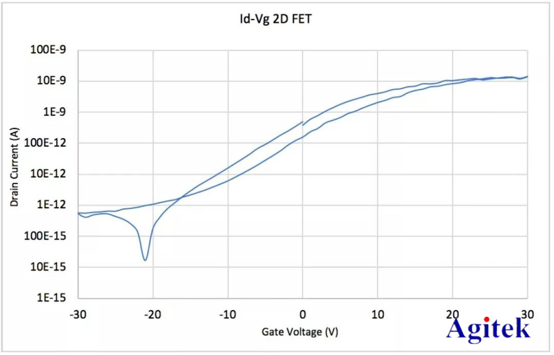

实例4:拥有公共栅极和卡盘电容的纳米FET
通过使用4201-SMU和4211-SMU,可以在纳米FET和2D FTE上进行稳定的弱电流测量。这些FET及其他器件有时会有一个器件端子通过探测站卡盘接触SMU。图8是纳米FET测试配置的典型电路图。在这个实例中,一个SMU通过卡盘连接到栅极端子。卡盘的电容高达几毫微法拉第,可以由探测站制造商验证。在某些情况下,可能必需使用卡盘顶部的传导垫接触栅极。
图8. 使用两个SMU测试纳米FET
SMU可以使用同轴电缆或三芯同轴电缆连接到卡盘上,具体视探测站制造商而定。同轴电缆卡盘在测试电路中表示为负载电容,因为这个电容出现在SMU的Force HI与Force LO之间,如图中所示的实例。而带有三芯同轴电缆的卡盘则表示为电缆电容。

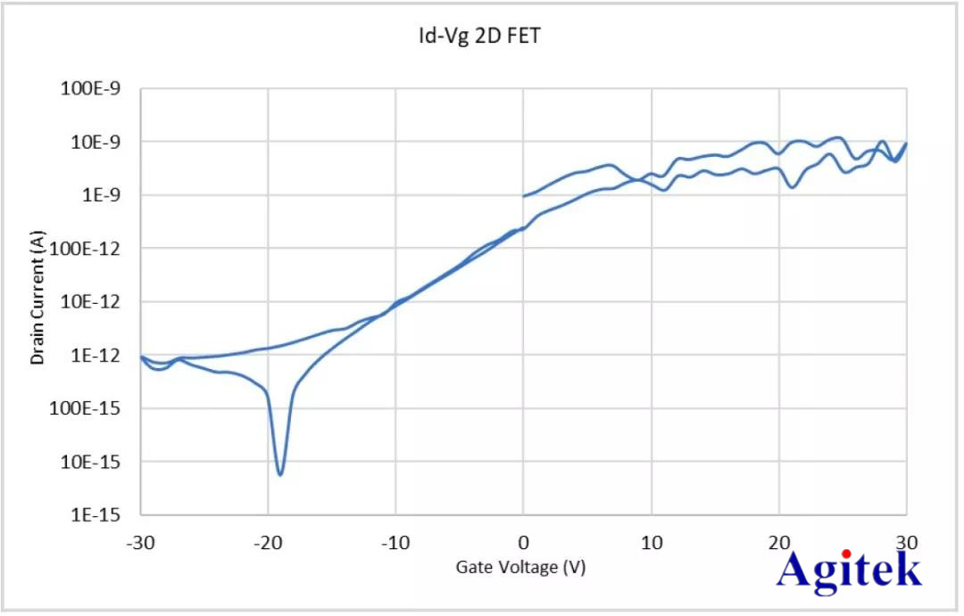

图9.传统SMU测得的2D FET Id-Vg磁滞曲线
图10. 4211-SMU测得的Id-Vg磁滞曲线
在使用两个传统SMU连接2D FET的栅极和漏极时,会产生有噪声的Id-Vg磁滞曲线,如图9所示。但是,在使用4211-SMU连接同一器件的栅极和漏极时,得到的磁滞曲线是平滑稳定的,如图10所示。
